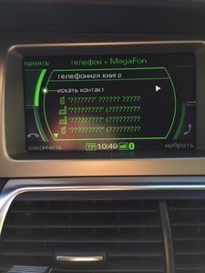

    Я тоже в адресной набирал вручную, и там теперь всё хорошо. А в телефонной книге после синхронизации так;

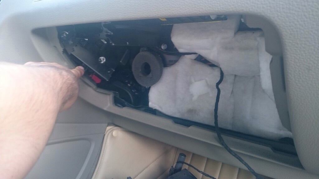

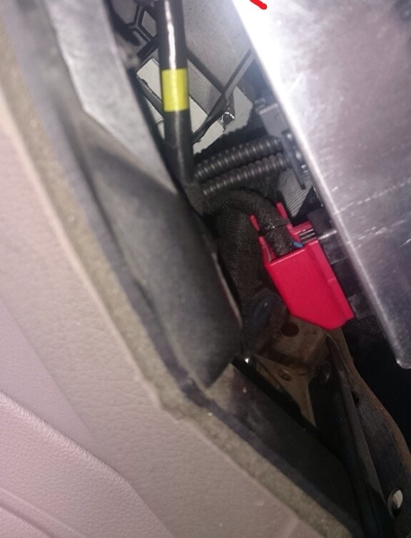

    Подскажи дружище а без переходника VAG 4E0972645 никак? Вроде комплект от А6 нашел, но там явно этой детали не будет. то есть не дотянуться будет оптикой?..

    Помогите установить bluetooth на mmi 2g куда подключить???
    Не хватит длины родной оптики..... я пробовал подтянуть- получил разрыв кольца на СД. Пришлось снимать СД. Проще купить переходник и два оптических провода.
    Вот от этой фишки тянуть надо
    Фото не мои, плагиат:

    Значит заказывать придется. А других удобных мест для установки не думал где до оптики добраться будет полегче?

    Конечно думал, это оптимальное после родного.
