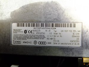

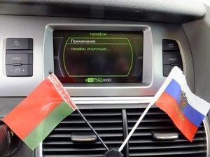

    Q7 3.6 09г.
    не работает блютуз
    Всем доброго дня! Может мне кто поможет? Q7 3,6 2009года США, не работает блютуз. Прикрепляю фото. Добрался до блока, с виду все нормально (прикрепляю фото). Все предохранители целы. Подъехал к знакомому, пробовали через Васю зайти в 77 блок. Не можем зайти вообще в 77 блок, Вася его не видит. Подскажите как поступить.

    У меня была такая же хрень! Предыдущая хозяйка сказала что пытались обновить мми и навигацию и что-то пошло не таки после этого блю туз уже не работал !Поменял блок( сидение не снимал а только отодвинул в перед и поднял максимально) и все заработало! Блок покупал в авто доке!
