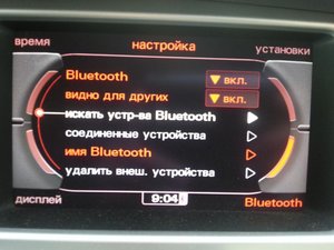

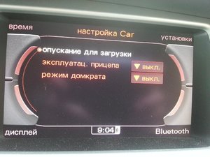

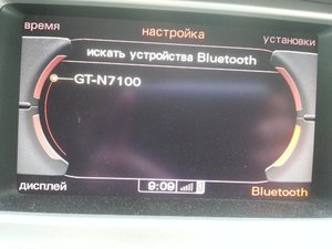

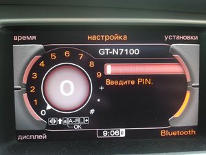

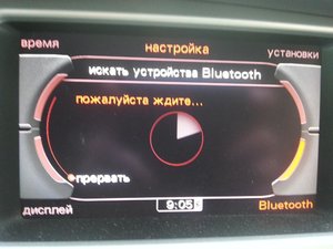

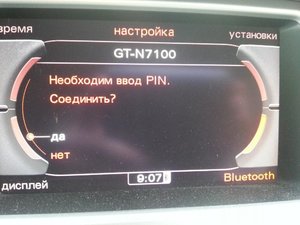

  15. NightWatcher
    NightWatcher Участник форума
    18 окт 2013
    403
    Q7 4,2 TDI 11 г.
    Нажимаете Car -> Setup -> Bluetooth -> Искать устр-ва Bluetooth. Одновременно в телефоне включаете блютуз -> поиск устройств. Телефон увидит устройство Audi и 4 цифры (имя устройства можно посмотреть и изменить в разделе MMI "имя Bluetooth"). Выбираем его. Телефон запросит ввести ПИН-код (у меня говорит, что скорее всего ПИН 0000 или 1234, но я пробовал другой из 4 цифр, тоже проходит). После набора ПИН на экране MMI появляется вопрос "Необходим ввод PIN. Соединить?". Выбираем "да", появляется окно, в которое мы вводим только что введенный в телефон ПИН и нажимаем ОК. Готово. Внизу на экране MMI значок блютуза изменится на телефон. В телефоне выскочит надпись, что Audi запрашивает данные телефонной книге, разрешаете доступ.
