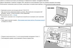

    где расположен блок Блютуз q7&
    Подскажите пож-та, как добраться до блока bluetooth, говорят, что он под пассажирским передним сиденьем, но как туда пробраться, подробной инфы в инете не нашел. Буду очень благодарен за Ваши советы. номер блока 4E0910336K
  19. r_Q7
    r_Q7 Живу я здесь
    12 дек 2011
    4.173
    Audi Q7 4M
    #279 r_Q7, 13 май 2014
    Снять правое переднее сиденье →
    там будет коробка пластиковая
    в ней блюпуп
