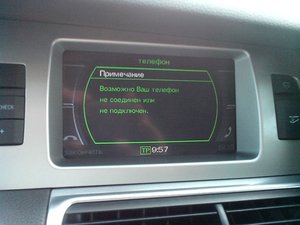

    как сделать громкую связь?
    имеем кнопку tel на панели, так понимаю - можно подключать телефон и наверное есть надсфри,

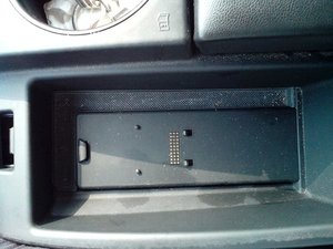

    имеем какой-то разъем в подлокотнике, но в него нечего вставить.
    есть желание наладить громкую связь в машине. есть несколько старых телефонов типа Т630 8800,
    сейчас авто ругается см. картинки что телефон не установлен. соединиться по блютузу тоже не выходит.
    была тут на форуме ссылка на список анаптеров - нашел ее, но файл уже не открывается.
    в машине есть опция:
    9ZF Комплект для подключения мобильного телефона с громкой связью
    QF0 Без трубки (телефона)
    что для этого надо докупить? адаптер? какой у него номер?
    если купить адаптер, воткнуть в него телефон типа Т630 громкая связь будет работать?

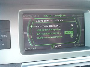

    А так пробывали?

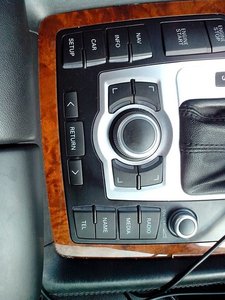

    ура, все заработало. звонки проходят. по нюансам типа импорта контактов, настройки громкости и т.п. пока не заморачивался.
    основное правило тут оказалось включить блютуз в телефоне и включить его видимость ДО того как жать
    кнопку старт и заводить движок.
    спасибо за помощь.
    раньше это правило не соблюдал и ничего не коннетилось, сколько не пробовал.
