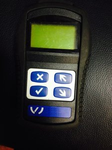

    Этот приборчик случаем не VAS 6395/1 ?

    Типа такого, этот явно левак.

    Да он

    Это оригинал Игорь .... моё фото
    Я просто номер затёр так как там серийник складской выбит :D
