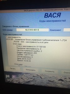

    Подскажите, авто 3,0д ку7 мотор BUG выскакивает ошибка Р3348 машина еле едет, буду менять турбину, какие з/ч еще нужны для замены турбины? И надо потом ее колибровать или как там правильно? Спасибо!

    Забыл написать, машина 3 года стояла в автосалоне! Диагностику делал вот какую ошибку выдало:

  20. e099kx99
    e099kx99 Новичок
    25 сен 2015
    69
    Поменял сегодня турбину и машина ожила.
