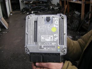

    Сегодня пришел блок (на фото) Установил его, Машина понятно что не завелась! Надо к дилеру!
    Проверил ошибки,
    009301 - Сажевый фильтр, датчик разности давлений
    P2455 - 001 - короткое замыкание на плюс
    009258 - Exhaust Gas Temperature Sensor; B1 S3
    P242A - 001 - Malfunction
    005650 - Неправильно кодирован блок управления двигателя
    P1612 - 001 -
    Теперь вопрос, Этот блок под сажевый фильтр? А у меня его нет!
    Этот Блок мне подойдет????:confused::confused::confused::confused::confused::confused::confused:

    Привязывай блок у дилера, все ключи неси, потом смотри. Наверно это от евро 4, после привязки у дилера надо будет убирать эти датчики, перепрошивать. Сразу ищи кто сделает...

    А дилер,не сможет перепрошить???

    Не сможет. Это не в их компетенции. Этот блок под сажевый фильтр, и отключить сажевый фильтр в нем можно только нестандартными (модифицированными) прошивками.

    Не только боль, но и деньги, в сумме примерно 15 т.р. в зависимости от жадности прошивальщика )))

    Заодно и чипанешь, все равно перешивать

    А хоть от дилера Я смогу на машине уехать??? Домой за 200км! НАверно в аварийном режиме будет!?

    Хороший вопрос...С моргающим табло может и уедешь

    Сможешь. Главное чтобы блок привязали. Единственное - может возникнуть проблема из-за сажевого фильтра и авто может выпасть в аварийный режим, т.е. обороты не более 3000 об/мин и турбину включать не будет.

    грустная история!!!! я не так давно тоже столкнулся с такой же ситуацией! почти месяц без машины(пока блок шел) за ремонт ни кто не взялся! у меня вот сразу тоже возник вопрос, круиз контроль тоже через блок двигателя идет или через другой какой?после установки нового блока, работать перестал!а в Тамане много Q 7? я просто был в этом году на своей, видел одну черную возле танка не далеко стояла!

    А вообще легче с твоей микрухи слить все и залить в тот блок который ты купил.Я тебе об этом уже говорил.Найди чела у себя который понимает в прошивах или сматывает пробег .Они должны помочь. Если у тебя микруха моторного жива,то делов не так много.

    Официалы тоже должны помочь без проблем. Обновят блок через онлайн или через адаптацию блоков управления прямо на авто. Но легче всего слить с твоего на новый
