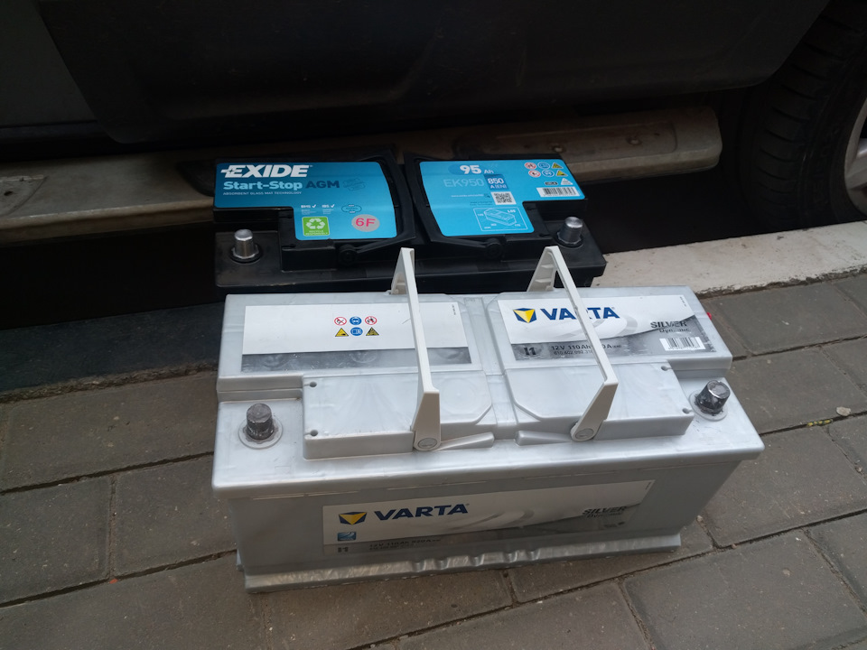

    Заказал оригинальный за 11320р.
    Хочу поставить сегодня!
    Или теперь надо что-то проверить?)
  8. Амико
    Амико Старожил
    21 ноя 2014
    6.355
    Ауди Q7 3.0 TDI (239л/с) CASA 2009г дорест
    Бери наверное то что все мы брали,
    EXIDE EK950 AGM (95AH/850A)
    Не слышал пока чтоб были нарекания,только сразу скажу,захотите подзарядить,ну скажем зимой,соседская зарядное устройство не подойдет,з/у только для AGM,иначе можно убить АКБ....

    Чем он лучше оригинала?
    Я просто с области и эксайд надо искать. А возле дома есть Ауди плюс, там оригинал 11320р. 40 неделя 17 года. Не старый??

    Живет дольше, заряжается быстрее, пусковой ток больше, выдерживает больше циклов сильного разряда.

    000 915 105CE — 92AH AGM
    000 915 105CF — 105AH AGM
  19. Вадик..
    Вадик.. Участник форума
    4 июл 2016
    321
    А6 С6 4F
    Скажите пожалуйста у вас exide 95 a/ч. Вы его прописали как 92 или как 105??
  20. going
    going Живу я здесь
    28 авг 2014
    2.436
    Q7 3.0 TDI 15
    как 105
