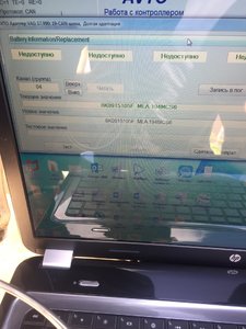

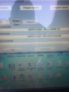

  18. Вадик..
    Вадик.. Участник форума
    4 июл 2016
    321
    А6 С6 4F
    Акум сутки на зарядке, 93% уже по Ваг ком.
    Хочу зарядить по максимуму и прописать как новый!
    Под 100 амп не могу найти ((((
  19. Вадик..
    4 июл 2016
    321
    А6 С6 4F
    Ничего страшного если я пропишу под 105 амч. он же 580а ??
  20. Вадик..
    4 июл 2016
    321
    А6 С6 4F
    Ничего страшного если я пропишу под 105 амч. но при этом 580а????
    Правильно я сделаю если пропишу так:
    Буквы поставил CF под 105амч и 580А.
    Серийник указал варта в точности как на вашей фото!??
    Или что то поменять ?????
    Заранее благодарю!
