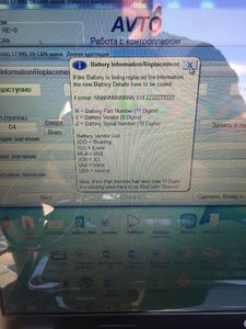

    А6 С6 4F
    У меня 4,2 .,2009 год.

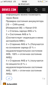

    Как через 19 блок не пойму., кодирование 7.,длинное кодирование., там всего 3 байта
      570,2 КБ
      65

    19 блок-кнопка адаптации-4 канал

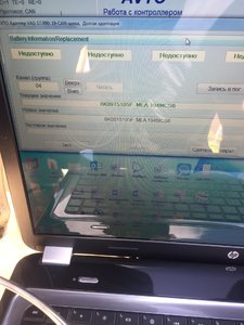

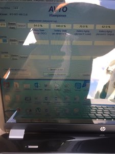

    Степень старения большая выходит??
    Хотя акум 16 года!
    Может быть из за того, что его тупо не прописал предыдущий владелец??
      397,2 КБ
      65
  7. Вадик..
    Вадик.. Участник форума
    4 июл 2016
    321
    А6 С6 4F
    Спасибо!))
    MLA-это акум молл. У меня стоит autopower. 100 амп.с совсем другими цифрами.
    Подскажите, получается он не прописан? стоит ли прописать его?? И какие значения вносить?

    Не прописан
    Прописать стоит или нет в вашем случае зависит от того, как долго он эксплуатировался без прописки. Судя по фото год-два?
    Через часик подскажу по цифирькам.

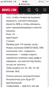

    Получается да, 1-1,5 года.
    Залез сейчас в ку5 жены, там первые цифры такие же-это номер оригинального акума, потом МЛА и 10 значный код из цифр и букв.
    У меня же код 7 значный.
    По процентам вот вычитал, чем больше процент, тем лучше акум.

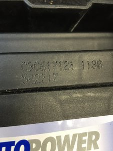

    Под циферкам вот вычитал !
    Но какие буквы писать вопрос !?!? И цифры у меня на акуме: 9 шт, потом 4 и ниже строчка 6 (((((((((
    С нетерпением жду от вас инфы!
    Спасибо!

    110AH/520A - 000 915 105 AK
    105AH/580A - 000 915 105 CF -старт стоп.
    92AH/520A - 000 915 105 CE

    В серийном номере, последний ряд цифр, махни одну цифру, буквы не надо менять. Либо допиши до 10 знаков) В твоем случае я бы рекомендовал прописать как 92 Ач

    К оригинальному номеру у меня вопросов нет!
    У меня стоит F на конце.
    Вопрос в том, какие буквы писать и потом 10 значный просит ((?

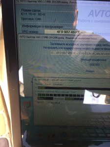

    Оставляю так? Далее тест и сохранить ??

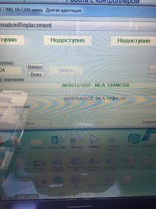

    У меня машина 3 месяца
    Акум стоит 1-1,5 года.
    autopower на 100 амп.
    Сейчас прописано так: файл 1.
    А цифры на autopower: файл 2.
