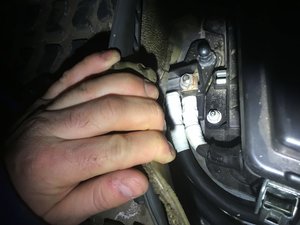

    Здравствуйте. Не нашёл место его крепления, да и ошибка ( блок контроля акб) вылезла месяц назад.

    нет там такого.

    В этом месте пусто, я вчера там пылесосил. У Вас минус идёт на этот блок, а у меня в другую сторону на шпильку приваренную к полу. Скажите, а где этот блок установлен на рестайле с 2009 года?

    Ну у меня и туда тоже идёт. :)

    У меня не так. Спасибо, что ответили.
