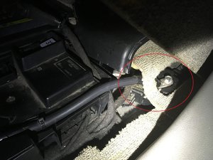

  20. KEO
    KEO Старожил
    21 окт 2015
    5.510
    Коми респ.
    Q7 3.0 TDI (BUG)
    Наверное не то.
    Набрал я в Гугле "Блок управления АКБ Q7". Выдало вот такую картинку:
    https://a.d-cd.net/3ceadcs-960.jpg

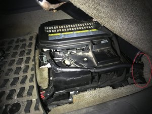

    Ну у меня сия деталь вот она:
    Это фото у меня под передним водительским сидением.
    Если не совсем ясно где это, то вот второе моё фото:
