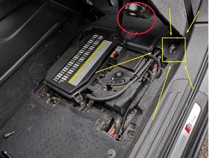

    врзщможно у вас машина переходная, если так то блока 61 у вас нет.

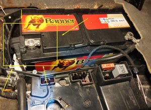

    Проверяется просто, если без шнурка, поднимите кресло для замены акумулятора, откройте крышку, и посмотрите на минусовую клейму, если это просто клейма, обычная значит у вас должен быть 61 блок
    61-й блок видно на этом фото
    Если машина переходная, 61 блока нет, будет продвинутая минусовая клейма
    Другими словами, если нет 61-го блока , все функции по управлению АКБ перешли в 19-й блок

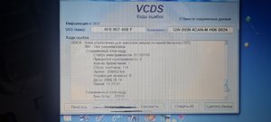

    Я так понял на клемме он и есть, по нему ошибка, менять?
    Или я вообще неправильно понимаю

    вы ошибку для начала озвучте

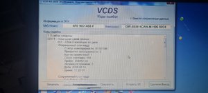

    Вот такие в 19 блоке

    Вариантов 2

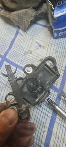

    1. Неисправен Генератор, Клейма на батарее, Гейт
    2. Оборвали провод который идет от гейта на клейму батареи
    Попробуйте прозвонить провод от 2-го пина на гейте, до клеймы на АКБ,и от клеймы до генератора.
    Если провод окажется исправен, тогда проверяйте гейт , клейму и генератор, скорее всего я думаю регулятор на генераторе виноват

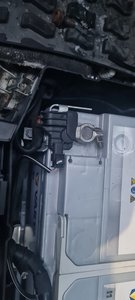

    Вот и причина, похоже переполюсовку сделали
