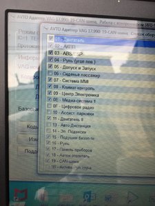

    Сложно понять что должно быть а что нет!
    Вот галочка стоит мма и так же медиа система 1.
      747,1 КБ
      110
  11. going
    going Живу я здесь
    28 авг 2014
    2.436
    Q7 3.0 TDI 15
    из этого получается что у тебя
    07 - MMI 2G
    0E - media система -- это если не ошибаюсь сд чейнджер на торпедо

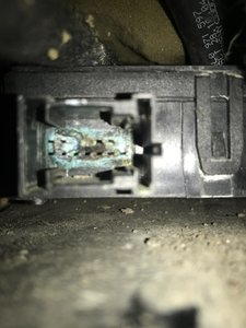

    Не работал у меня контроли заряда на Mmi не чего не показывало в раздели аккумулятора хотя активно не могу прописать аккумулятор думал что может быть небыло доступа в 61 блок залез посмотреть на блок заряда и увидел сие и афигел что делать теперь ??
  18. going
    going Живу я здесь
    28 авг 2014
    2.436
    Q7 3.0 TDI 15
    Для начала , все чистить, не поможет, менять блок АКБ

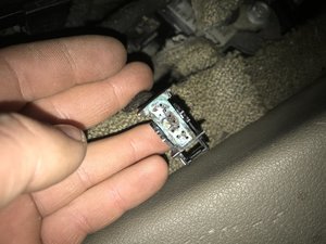

    Подскажите пожалуйста, у меня дорестайл 2009 м.г., рядом с аккумулятор блока не нашёл, где он стоит? По нему ошибка вышла, не идёт заряд акб
  20. Kotofay
    Kotofay Живу я здесь
    25 апр 2008
    1.053
    Калужская обл.
    Q7 S-Line/BUG
    #220 Kotofay, 13 дек 2021
    "61 используется на дорестайле, устанавливается под водительским сидением"
    Ищите в этом месте под ковриком. К нему идёт толстый провод изогнутый.
    Вот точное расположение. Спасибо @KEO!
