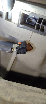

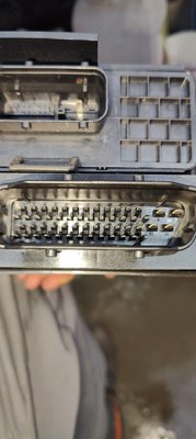

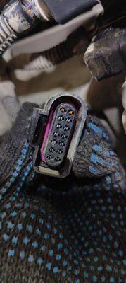

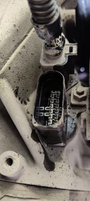

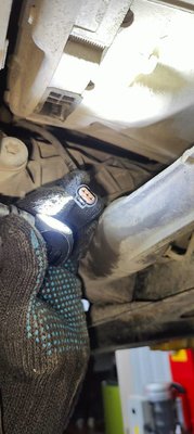

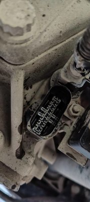

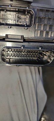

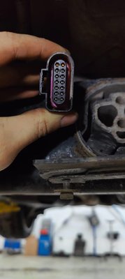

    Забрал сегодня с сервис. Предварительно за пару дней заезжал потерли все ошибки, ничего нового криминального не нашли. Целый день смотрели электрику, все проверили везде все сухо. Диагност сказал это коробка, "либо бублик, либо насос", тк в небольшом сугробе при отпускании тормоза машина стоит на месте, говорит что туарег с таким же движком срывается с места при отпускании тормоза. Как-то так. Видимо придется смириться, тк ремонт будет явно не дешевым
