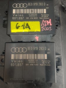

  5. ShevaDiabolika
    ShevaDiabolika Bad e-mail
    21 сен 2013
    41
    A4/B7 2.0 TDI 07г.
    Кстати вот 2 блока, старый снизу.
