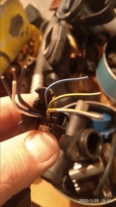

    Всем доброго времени суток!Sanya-1 огромная просьба,может быть сможешь нарисовать схему,куда какой провод кнопки корректора подсоединять,а то все электрики хотят методом тыка подсоединять,а я эти кнопки, только в Новосибирске нашёл,и так думаю,что методом тыка спалят эти кнопки...После подсоединения кнопок come-home работает и осталось три свободных пина,я так понимаю,что это и есть пины на корректор.а вот куда их подсоединить не знаю...К каким фишкам провода от моторчика корректора идут нашёл...

    Свободные провода справа, серый с жёлтой полосой, жёлтый с чёрной,серый с синей полосой...
  12. Vladimir 73
    Vladimir 73 Новичок
    6 фев 2018
    82
    Киргизия
    Ауди А4 В7
    Sanya-1,этот разъем, вероятней всего с В6...
  13. sanya-1
    sanya-1 Старожил
    15 дек 2003
    15.240

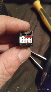

    Мне нужны номера пинов в разъёме. По цветам проводов не сходится. Желтого с чёрной полосой на схемах b6 - b7 вообще нет. На разъёме должны быть пронумерованы крайние пины, по ним определяешь номера нужных.
  14. Vladimir 73
    Vladimir 73 Новичок
    6 фев 2018
    82
    Киргизия
    Ауди А4 В7
    Свободные пины под номерами 1,2 и 3... ещё свободный пин под номером 6,но он на обоих фишках свободен и на моей и на новой,поэтому думаю она не нужна,хотя на кнопках ножка есть...
  15. Vladimir 73
    Vladimir 73 Новичок
    6 фев 2018
    82
    Киргизия
    Ауди А4 В7
    На этой фото видна нумерация...

    #2038 sanya-1, 3 фев 2020
    Свободные - это я так понимаю, которые с проводами и которые ты еще не подключил?
    Обычно "свободными" называют пустые дырки в разъемах или не задействованные...
    Подключение пина №1 ищем по "адресу" 285 - смотрим второй рисунок...
    По "адресу" 285 видим на рисунке обратный "адрес" 91 - это и есть продолжение нашего провода. Судя по описанию в схеме шина А175 - это подсветка клавиш и кнопок.. (описание смотри в приложенном файле на соответствующей странице).
    С пином №2 проблем нет. Он подключен к предохранителю №10 в блоке предохранителей - это видно и понятно без подсказок. Данный предохранитель у тебя скорее всего есть, если нет, то его необходимо установить и подключить второй контакт, как указано по "адресу" 39 - это соединение у выключателя света (подробно в смотрим в файле):
    Пин №3 должен быть включен в соединение двух проводов A114, приходящих с адресов 102 и 123:
    - 102 - это пин 8 разъема Т17а (пин №2 разъема левой фары)
    - 123 - это пин 8 разъема Т17с (пин №2 разъема правой фары)
    подробнее смотрим в файле.
    Возможно, это соединение (А114) уже есть где-то под панелью, например в разъемах Т17а и Т17с, если провода с первых и вторых пинов разъемов фар все же выходят. Если нет, то придется тянуть.
    upload_2020-2-3_20-31-0.png upload_2020-2-3_20-34-8.png upload_2020-2-3_20-37-38.png
    Пин №6 на схеме отсутствует. С пинами №5 и №8, я так понимаю, ты разобрался...
