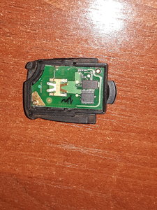

    Всем привет! Устал менять батарейки в пульте...лечится только заменой брелка или есть какой-то секрет?
    А4 Б6 Американка 2001 г.в. Заранее спасибо.
    Так ,вроде, всё чистенько - снять не могу,чтобы посмотреть ту сторону платы.

    Вставляю новую батарейку - всё работает (открывает,закрывает), утром - батарейка в нуль ((( походу утечка тока. Авто купил в том году,всё было нормуль до весны,брелок не ронял, ни в воду не попадал - резко стала такая фигня...Плата-то как вынимается? или только ломать?

    Плата точно вынимается. Как - не помню..
    Да, в твоём случае нужно доставать плату, осматривать и может быть даже промыть в спирте.

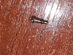

    Сань, спасибо, а как ты вытаскивал эти латунные шпиндики? нагревом что ли? Вот и я думаю ,что какой-нить чип "течёт"((( Кстати, смотрел с лупой весь брелок,так и не нашёл частоту передатчика...тут где-то видел,что у Америкосов 355,вроде.

  15. Олег37

    Выдернул кое-как)) он как штуцер сделан, не резьбой. Второй нагрел паяльником,легко вышел.
    20210731_132846.jpg Промыл в спиртике,собрал - мультиметр ваЩе ноль показывает)))) и уверенней работать брелок стал) Ещё раз спасибо,Александр.
