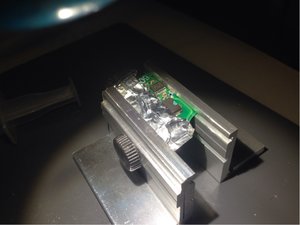

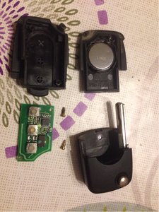

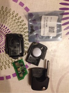

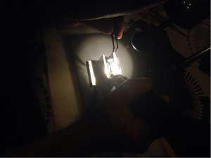

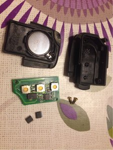

    Сделали сегодня оба ключа (напомню, что был очень маленький радиус действия брелков ЦЗ штатных ключей - открывалась чуть ли не у стекла передней двери). Пришлось, правда, предварительно прождать два месяца доставки микросхемы (чипа) U2741BN из Китая.., в России найти в наличии не удалось.
    Замена производилась с использованием паяльного фена, специального паяльника с жалом 1мм и набора каких-то флюсов в шприцах. Соседние элементы защищались от нагрева толстой алюминиевой фольгой на липкой основе. Штифты, которыми крепится плата к корпусу ключа, удалось вытащить только после нагрева их паяльником.
    На земле с 25-ти метров уверенно работают, без каких-либо проблем! С окна 3-го этажа "бьет" ещё больше - метров на 50! Мише, как и всегда, за подсказку отдельное спасибо!)))
