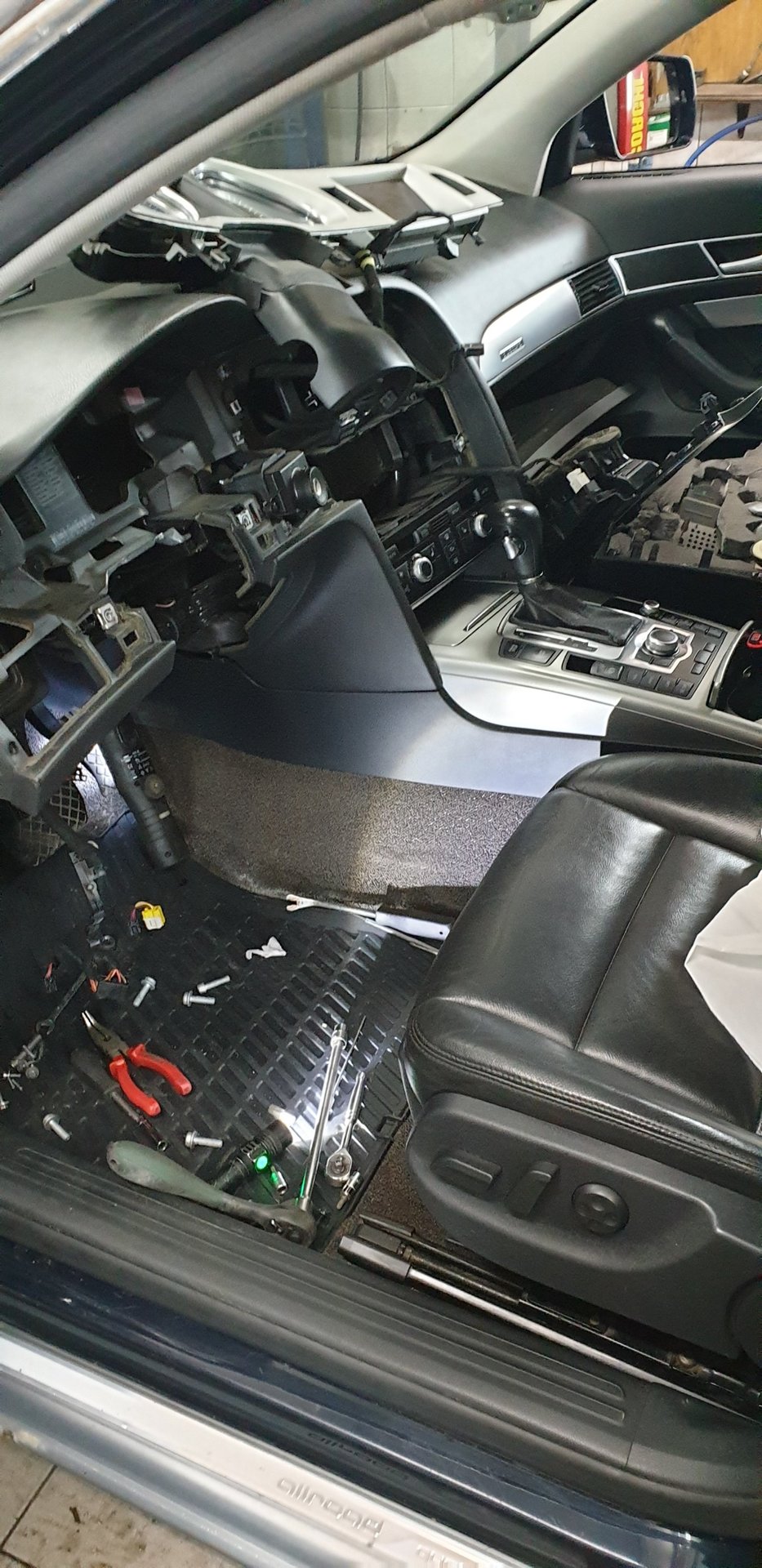

    В общем есть а8 д3 2008г. 4.2 fsi, не работает система keyless, блок 05 отвечает, но ошибок нет, не работают кнопки на ручках, старт/стоп не реагирует, с ключа открывает и закрывает, заводится, а бесключевой вообще не реагирует. Как объяснил человек, что всё работало утром, а в обед вышел, а машина мёртвая ни на что вообще не реагирует, на эвакуаторе отвезли к дилерам, они приговорили блок комфорта который в полу у водителя. Им привезли с разборки, дилеры поставили закодировали скорее всего и машина завелась с их слов, хозяин приехал и заметил что перестал работать старт стоп и доступ в авто.. дилеры сказали нужно ключ менять (разводили по ходу), хозяин унхал к другим дилерам те сказали что тоже надо ключ менять, в итоге заказали поменяли и ничего не заработало... Жена хозяина забрала машину и уехала в другой город где по дорогу улетела в кувет, и перестала заводится, на эвакуаторе в сервис и говорят блок комфорта отъехал, она достала старый (родной тот который дилеры меняли), его поставили, машина завелась но старт стоп не работает..
    Сейчас начал разбираться и понял что в блоке доступа и запуска стоит кодировка с номером 262144 (это стандарт) я ставлю 410624 (все функции включаю) но тут выдаёт ошибку "Величина в блоке управления НЕ была сохранена (коммуникация с блоком управления не состоялась)" и в общем не принимает кодировку никак... что там навертели не понятно, понятно что блок есть но система эта не включена не закодирована... подскажите как её закодировать? 20191117_140017.jpg 20191117_140041.jpg 20191117_140253.jpg 20191117_140319.jpg
