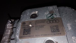

    Там замены были вот и не бьются они,надо смотреть номер от рестайла.
    Эти все номера биться по каталогу не будут,рейка идет в сборе с блоком,только на разборах искать.

    Мой который я снял

    действительно, это неразборный узел.А вот насчёт "искать"-это Вы погорячились- это не дефицит, их достаточно .Но вот состояние?, не думаю, что "разбор" сумеет понять, что он продаёт, да и не нужно им это...
