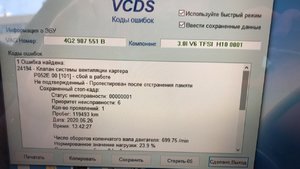

    У меня такая же проблема с этим двигателем CREC, только у меня А6. Пробег почти 120 тысяч.
    Выскочила ошибка по клапану вентиляции карьерных газов. Этот тот клапан, который регулирует подачу чистого воздуха в маслоотделитель. Эндоскопом смотрели двигатель, все супер, клапана чистые, стенки без задиров. Масло ест 0,5 л на 1000 км.
    Кому-нибудь помогала замена этого клапана? Номер - 06E103207AR.

    Человека 4 в личку писали с такой проблемой .
    Считаю Мне лично не помогла замена клапана , трубок и ещё всякой хрени к нему , просто ошибки теперь нет и все . Позже Сделал раскаксовку , стало 700гр на 3 т.км теперь есть , прошёл 7 т.км после неё . Сейчас думаю ещё одну сделаю при замене масла . Пока так , да и забил . Теперь только вожу с собой не 1л масла , а 4 )))

    Просто 1 в 1 ситуация на Q7 3.0 tfsi (CREC)
    Масло жрет литр на 1000 км.
    Ошибка по вентиляции. Съездил к официалам.
    Поменяли трубки, термостат, и тд. Ошибка пропала
    Ничего не помогло (масло жрет так же)
    Проверяли эндоскопом - задиров нет. Компрессия везде в норме. Подтеканий нет.
    Сказали делать капиталку. Вот я и задумался. Может еще в сторону маслоотделителя посмотреть. Да знать бы поможет или нет

    После чего уверенным на 100% готовится к капиталке..
  15. Костянн
    Костянн Живу я здесь
    22 май 2012
    2.687
    Q7
    Маслоотделитель уберет расход. До 200-300 г на тыс км. Проходил на А6 такое

    Думаю такие случаи с маслоотделителем умещаются в очень небольшой процент - на уровне погрешности, как и раскоксовка. Тож проходил такое, на одном из самых расположенных к масложору двиг, но не на ауди.

    А может маслосъемным колпочкам хана и масло через них попадает?
    Сегодня поеду на очередной эндоскоп (поворотный).. посмотрим получше

    в этом случае, при расходе литр на 1000, камера свеча и форсунка были бы все в масле. это было бы видно невооруженным взглядом.
