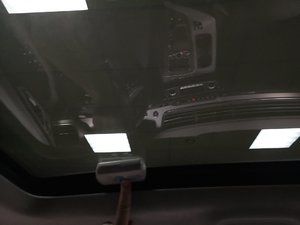

  13. alfamobil
    alfamobil Новичок
    21 апр 2010
    63
    Audi q7 3.0td 19г
    Я приклеил транспордер зсд на панораму, на передний край.
    Работает, ни одного сбоя не было.

  15. alfamobil
    alfamobil Новичок
    21 апр 2010
    63
    Audi q7 3.0td 19г
    Это старый большой транспордер, люк открывается в несколько положений, в последнем транспордер касается второго стекла, но это временный вариант, надо из другой машины маленький нового образца переклеить, вот он с запасом помещается.
    [-Olimp-] нравится это.
