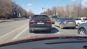

    Сегодня первый раз Q8 попалась на дороге... :)

    та уже 2 штуки видел, вид такой себе, за что такая цена до сих пор не пойму

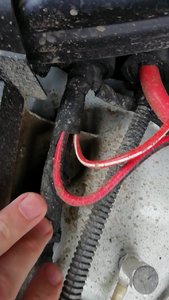

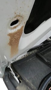

    Новая машина. Пробег около 1000 км. Уже засрано грязью всё подкапотное пространство. Слева и справа на капоте прямо сталактиты из грязи наросли. Присмотрелся, там прямо в брызговике крыла дырки и видно колеса!
    Это у всех так или у меня что-то прикрутить забыли? или открутили. Видео не получилось(большое пишет) прикладываю фото.
    Ссылку на видео добавил
    https://yadi.sk/i/4LWhlL0FWApIEQ
    Сквозное отверстие в арку колеса в той нише, где пальцы у меня на фото. Из колесной арки изнутри нащупал отверстие и палец свой вижу прямо. Жесть!

    Глянул у себя. Тоже есть две дырки. На одной заглушка резиновая стоит, на второй нету. Диаметр около 5 мм. Колесо видно. Видимо это какое то дренажное отверстие но грязи у меня намного меньше. Попробуйте не ездить по говнам))

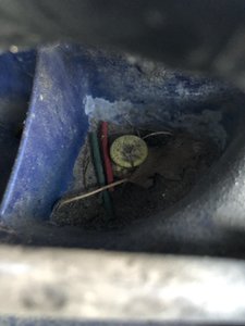

    Обсуждалось пару лет назад такое, за проводами видно отверстие, через которое грязь от колеса летит. Кто как решал, я поставил пистоны от Жигулей, вода которая затекает сверху, через них уходит, а грязь снизу от колеса не летит.

    Ух ты!! у вас там рассада взошла уже! ))

    А я их заглушил просто кусочками поролоновой губки. Эффект тот же :)
