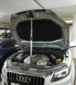

    Когда я крышечку на блок двигателя монтировал - капот доской подпирал. Позже, мы с тобой интересовались устройством для подпирания капота вместо доски. :)
    Не знаю насколько оно "специальное", но случайно увидел вот это. :)

    Труба от пылесоса телескопическая кмк ...

    Да да, мне тоже показалось, что это от пылесоса. :) Но я подумал, что наверное китайцы на Алиэкспрессе уже продают нечто подобное. :)

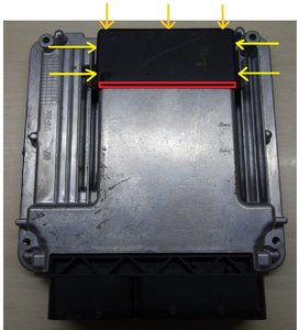

    Отличная идея! А как теперь поживает барометрическая поправка по топливу??? Датчик то на плате эбу находится...

    А чего ей плохо поживать ? Крышка же накрывается сверху. Герметик кладётся только по шву тоже сверху. С боков и сзади доступ воздуха беспрепятственный. Давление внутри блока = давлению атмосферному.
    P.S. Крышка же не самопал. :) Заводская. С 4-мя кольцами внутри. Раз её сделали VAG - наверное предусмотрели ньюанс с давлением. :)

    Дык они и предусмотрели этот клапан через который датчик дышит... А по периметру он (эбу) наглухо проклеен герметиком.... Не?

    Q7 3.0TDI BUG 07
    Если так, он бы крякнул в первый же дождик....
    Пусть меня поправят , если я не прав....

    Ну написал же, что нет. Только верхний шов.

    Коми респ.
    Q7 3.0 TDI (BUG)
    Да господи Боже ты мой.... Почему он бы крякнул ?
    P.S. Видео посмотри внимательно :) От начала и до конца. Там я все рассказал и показал.
    Никто тебя поправлять не будет. Все уже давно с этими крышечками ездят :)

    Мне приходилось вскрывать блоки бош с такими клапанами, только от бензиновых авто... Я Вам скажу - они наглухо проклеены по периметру...
    Ебу edc16cp34 думаю такой же....

    Мы про какой сейчас периметр говорим ? Про периметр блока управления или периметр защитной (покупаемой отдельно) крышки ?
    Если периметр блока - он просто обязан быть герметичным ! Более того, я полностью вытаскивал у себя этот блок (не отсоединяя проводов и по всему периметру дополнительно проклеивал герметиком шов. На всякий случай.
    Но давление для смесеобразования измеряется не через периметральный шов блока. А берётся оно через вот этот чёрный клапан, который и защищается крышкой-доработкой от VAG. Надевая сверху крышку, герметиком проклеивается только самый верхний шов (на видео я показал какой именно). А по бокам этой защитной крышки, а также и сзади неё - герметика нет. Там как те швы находятся НИЖЕ уровня клапана. А вода сама по себе (вопреки законам физики) самотёком вверх не пойдет. Поэтому там открытый шов (без герметика). И через этот неплотный шов воздух имеет возможность заходить и выходить под крышку и из под неё, поддерживая тем самым атмосферное давление под ней, а соответственно и атмосферное давление над клапаном, а соответственно и атмосферное давление внутри блока (через этот клапан).
    Блин, ну всё же настолько просто, что даже не хочется такие простые вещи разжёвывать. :)

    Чувствую я, что пока на рисунке не покажу - так и не поймешь. :)
    См. рисунок.
    Плотно герметиком проклеивается шов, обозначенный красной линией. Чтобы влага, попавшая на верхнюю часть площадки не скатывалась каплями под крышку и далее на клапан.
    Но само по себе подкрышечное пространство не является герметичным, поскольку бока и зад (чёрной КРЫШКИ, а не блока) имеют неплотности. И воздух легко проникает под крышку с боков (жёлтые стрелки) и сзади (оранжевые стрелки). Но там, где он проникает - высота швов НИЖЕ уровня клапана. Задача: защитить этой крышкой клапан от попадания влаги. Клапан (при таком раскладе) надёжно защищён, но при этом не изолирован от внешней среды.
    Теперь понятно, надеюсь ? :)

    Теперь ясно...
