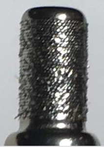

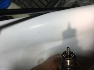

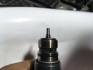

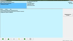

    Никак мне моя ласточка рукам, ногам и кошельку покоя не даёт. :) Только только вроде всё отрепетировал, как движок вчера стало периодически в аварию кидать с мигающей спиралью.
    Вскрытие мозгов показало ошибку.
    Огромное спасибо Владу (Melkon), как всегда меня выручил (просто немеряный респект и дикая уважуха таким людям, как он). В итоге приговорили датчик регулирования давления топлива.
    Очистка контактов не помогла. Что именно в нём неисправно (механическая часть клапана или тупо "всас забит") определить не удалось. Но клапан я заказал себе новый, Бошевский. За 12 т.р. Оригинальный ВАГ стоит 24 т.р.
    На конце клапана настолько мелкая сеточка, что почистить её очень сложно. Судя по фото (см. ниже), если внимательно присмотреться, то мне кажется она у меня сильно забита какими-то волокнами. Уж не с фильтра ли.
    Скорее всего с фильтра (бумажные волокна). Ставлю неоригиналы. Но правда меняю 1 раз в 5 т.км. На оригинал жаба душит за 2500 рублей брать.
    Новый поставлю как придёт, на старом попробую "конец отмочить". :) Вчера пробовал бензином и спиртом. Продувал струёй воздуха компрессора. Но, кстати, немного помогло. После того как собрал и поехал пробовать "отжигать" (спираль выпадала обычно именно на "отжиге") - только 1 раз в аварию выпала. Сегодня пока ни разу. Но хочу попробовать керосином, ацетоном и возможно чем-то кислотным (например "Силит против накипи у чайников"). Чтобы волокна эти растворить. И сохраню на всякий случай на будущее.

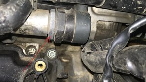

    Для тех, кто вдруг тоже столкнётся с необходимостью замены/снятия этого клапана - подскажу: чтобы снять клапан надо откручивать меньшую гайку (помечена красной стрелкой).
    Шестигранник большего размера рядом только придерживать(!) при откручивании. Его не крутить !

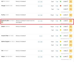

    Заказал сейчас себе Mann-filter. За 2100 рублей по большой скидке. :) Больше не буду ставить заменители туда. Лучше пореже менять буду. :)

    Стоит с моим уровнем скидок (ОПТ1) 2343 рубля. Мне сделали ещё бОльшую скидку. За 2100 привезут. Суть в том, что все продавцы магазина Exist в нашем городе меня уже очень хорошо знают. И если покупка дорогая - оформляют на себя. А у них у всех уровень ОПТ5. Вот, регулятор и фильтр они на себя взяли. Фильтр через 2 дня привезут, регулятор ко вторнику след. недели. Регулятор на 500 рублей дешевле, чем с моим уровнем скидок.
