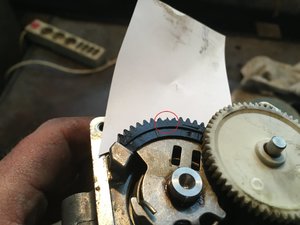

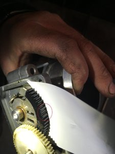

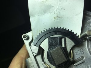

    В общем история такая: ехал Иван по трассе. Где-то заправился топливом. Через 20 км у него пошёл чёрный дым. Иван решил, что заправился дерьмом. Сзади пошёл чёрный дым. Он написал претензию на заправку. А по факту у него просто дроссельная заслонка заклинила в почти закрытом положении.
    В итоге, из-за ошибки по ДЗ у него перестала идти регенерация сажевого и он забился.
    Топливный фильтр вчера поменяли. Сегодня завели. Вскрытие дроссельной показало следующее:
    Пока фишку сняли с дроссельной. Иначе не заводится, клинит в закрытом состоянии. Теперь надо искать ремонтный набор шестерён.
    Заправка получается совсем не причем.

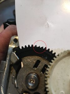

    Странно износ одного зуба и двух чуть.

    Я у себя смотрел зубья на дроссельной почти сразу, как купил машину у первого владельца. Зубья были сухие, но все целые.
    Я их смазал авиационной смазкой (до -60 градусов которая). Но на данный момент имею большое желание опять заглянуть во внутрь, ибо уже машина прошла 30 т.км с тех пор. А то может быть и мне уже пора комплектик прикупить.
    Кстати, у Ивана внутри было масло. Все шестерни в машинном масле с мелкодисперсными песочными вкраплениями. Я бы эти вкрапления охарактеризовал как "нагар" от ЕГР. Видимо уплотнения штока заслонки пропускали немного через себя. И масло вместе с мелким этим нагаром попадало на зубья. И соответственно создавало помехи для плавного взаимного зацепления.

    У него заклинила ДЗ в дороге. Определил я это так:
    1. Когда я глядел в мозги машины, то там висела ошибка по положению ДЗ.
    2. Заслонка издавала нехороший долбящийся звук.
    Откинул шланг, просунул туда палец и ощутил как заслонка вибрирует (пытается открыться, а не может из-за клина).
    ДЗ заклинила в дороге, смесь стала слишком богатая (из-за недостатка кислорода), начало коптить. Вся копоть через сажевый. А сажевик не прожигался из-за ошибки по ДЗ. Вот и забился.

    Глянул я у себя состояние шестерён дросселя. Если кому интересно (для статистики):
    пробег сейчас 104550 км. Вот состояние:
    Но правда я их ранее смазывал на пробеге около 75 т.км. авиационной смазкой. Но сегодня смотрел - смазка уже подсохла. Смазку обновил.
    Зубья на белой шестерне тоже уже немного примяты в некоторых местах.
    Внешне я бы охарактеризовал состояние шестерён своего дросселя следующим образом: 30-40 тысяч км они ещё смело пройдут, но кое-где зубья уже начали заостряться, теряя свою изначальную "эвольвентную" форму.
    Поэтому мы сразу с Иваном закажем 2 набора. Тем более недорого. И уже с резьбами и болтами. :)
