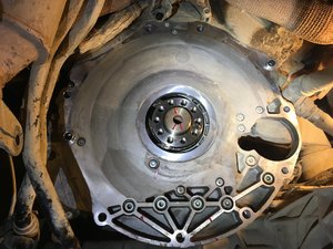

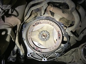

    Кстати, постояли, покумекали и решили, что возможно потёк не сальник, а "маховиковые" болты. Они же сквозные. Он их просто обратно закрутил. Не загерметизировав. Но всё равно это его косяк. И плюс я ему тюбик герметика давал
    Вот болты по центру.
    А вот когда снят маховик.
    Видно, что отверстия сквозные. Нефиг делать масло может сочиться сквозь одну или несколько из резьб этих болтов. Особенно когда нагреется до рабочей температуры. Вязкость уменьшается - вот и сочится.
    В любом случае разбирать, менять сальник на оригинальный, герметизировать всё вокруг. :) И крышку заднюю ещё как следует сразу протяну по всем болтам.

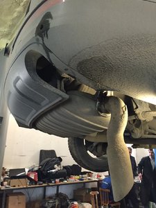

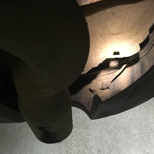

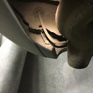

    Поставили сегодня мою ласточку на подъёмник на замену сальника ДВС. Попутно я посмотрел. Оказывается снять крайние задние парктроники ЛЕГЧЕ ВСЕХ остальных !
    Вот левый.
    Вот правый
    Ориентир - выхлопной патрубок. Можно даже на яму или подъёмник не ставить - так сделать. Хотя с подъёмника, конечно, поудобнее будет.
    Просовываешь одну руку под бампер снизу. Пальчиками раздвигаешь фиксаторы (которыми парктроник крепится к бамперу). Второй рукой с противоположной стороны вталкиваешь парктроник в бампер. И всё. Дальше всё как в школе учили. Несложно, правда ? :)
