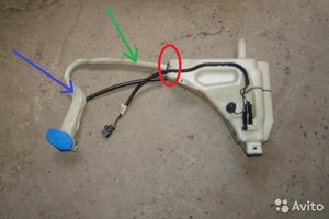

    В инструкции по эксплуатации написано 4,5 л. Но там скорее всего имеется ввиду объём самого бачка. И плюс 0,5 литра (в суммарном) ещё влезает в трубку (гофру), которая идёт до бачка и плюс в пластиковую конструкцию (ту, что ты видишь, открывая капот). В итоге 5 литров и выходит. Но это мало. Очень мало. Раз 5-6 пипку дёрнул - всё, беги открывай капот и лей жидкость. Поэтому надо жижу лить экономно. Туда, где она нужна. А не во все дырки подряд.
    P.S. Сегодня ещё раз специально проверил: стоишь на месте (на светофоре стоял), жмешь кнопку - часть жижи летит на лобовое. Причём так немалая её часть. Разогнался до 60 км/ч, жму кнопку - ни капли в лобовое не летит, всё на фары.
    Удобно стало с кнопочкой. :) И жижу не тратишь зря туда, где она не требуется.
    P.S.S. Кстати, когда кнопку ставил, то вытаскивал эту гофру с бачка. Вставив обратно и залив жидкость - обратил внимание, что не совсем плотно гофра заходит. Чуть-чуть-чуть жидкость из бачка просачивается через соединение "бачок-гофра". Лишнее слил, соединение как всегда обмазал своим любимым герметиком. Обильно по всему периметру :) На 100% уверен, что сейчас там ничего не течет.
    Чтобы было понятно о чем речь веду: красным овалом пометил ранее подтекающее соединение. Зеленая стрелка - гофра. Синяя стрелка - конструкция под капотом.

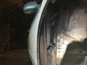

    Ну вот, глянь:
    Тут места - слона можно поместить (при желании). Вебасту же уместили в левое крыло со всеми её шлангами и кронштейнами. А она по размерам (в комплексе) намного больше бачка.
