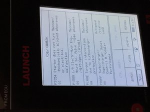

    Подскажите пожалуйста куда лучше обратиться ( проверенные сервисы ) по ремонту турбин. Заело шток актуатора турбины . Обратился к партнеру клуба но они развели руками , не их профиль. Турбина сухая .

    Думаю бесполезная затея. Одновременно умирает привод и подгорает плата . Я заменил на новую.
    Готовьтесь к замене , borgwarner или ККК.
    И если EGR не вырезан, сразу меняйте заслонку на новую, чтоб потом не покупать еще одну новую турбину.

    Советуете отключить егр ? А какая заслонка? Поеду в сб в контору что скажут по турбине мертва или скорее жива . Если менять на востановленную ? Что думаете ?

    Меня на новую: Borkwarger или ККК. Они идут в оригинале.
    Егр и сажевый я бы не удалял. Дымить будет, я у себя менял заслонку EGR , радиатор и турбину.
    Заслонку при замене турбы менять обязательно. А радиатор так, если скучно)
    KKK 53049880054 - турба раз
    Borgwarner 5304 988 0054 - турба два
    059131063D - заслонка EGR
    Это все для BUG

    С моей проблемой (турбиной) .сняли турбину оказалось что актуатор турбины живее всех живых а вот самой турбине пришёл скоропостижный конец . Что то попало в горячую часть и погнуло геометрию. Турбину возили даже в Литву . Сказали что нет зч .Буду заказывать С Европы турбины с А4 код турбины именно мой . Так как двигатель у меня CJGA,из турбин только Garret. Отвез авто к партнеру клуба что бы смогли разобраться что могло попасть в турбину . Пробег 128 т.к турбина могла жить ещё долго . Очень хочется услышать мнения кто с таким сталкивался .

    У меня у друга такая же ситуация была. Сегодня общался по этому поводу с Ratkov. Отвалилась вероятно заслонка EGR. Друг заменил турбину, и следом меняет заслонку.
    Я когда менял турбину, в целях профилактики также менял эту заслонку.
    Я бы советовал не экономить, а ставить новую турбину. ( если, конечно, не продаете). Новая 60 тр стоит

    С этим мотором таких проблем не слыхал ,возможно что и не в турбине дело ,нужен грамотный спец .

    Так и говорят что скорее всего дело не в турбине.Накануне поломки довел соряры до минимума, потом залил полный бак лукойловского топлива обычного без присадок и топил прилично часа 3 150-200км/ч. Авто отдал в сервис все для ауди. Надеюсь ребята разберуться. Если можете посоветовать котого то и где купить турбину за 60т.р буду очень признателен. Номер турбины HGR 059 145 874 C.
