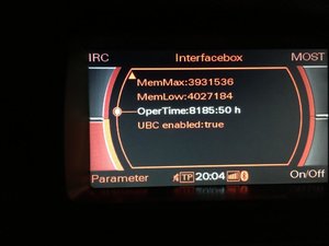

    В общем кто не понял о чем спрашиваю,вот ниже фото,то-есть нажимаешь setup+return,в обще все с точностю как выше на видео,потом шайбой опускаешь ниже и там пройденное время,как на моем фото,интересно кто именно в мск живет,умножте плииз на 15-16 и совпайдет ли пробег... Ну там плюс-минус 15 тысяч не в счет! То-есть у меня 8165 x 17=138 805км,у меня на табло 123 800км... А кто не в мск
    живет,умножайте на средний километкаж км/ч что у вас на табло!

    А мы про вот эти мото -часы говорим Oper Time
  14. Амико
    Амико Старожил
    21 ноя 2014
    6.355
    Ауди Q7 3.0 TDI (239л/с) CASA 2009г дорест
    Ага,про эти
