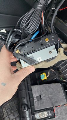

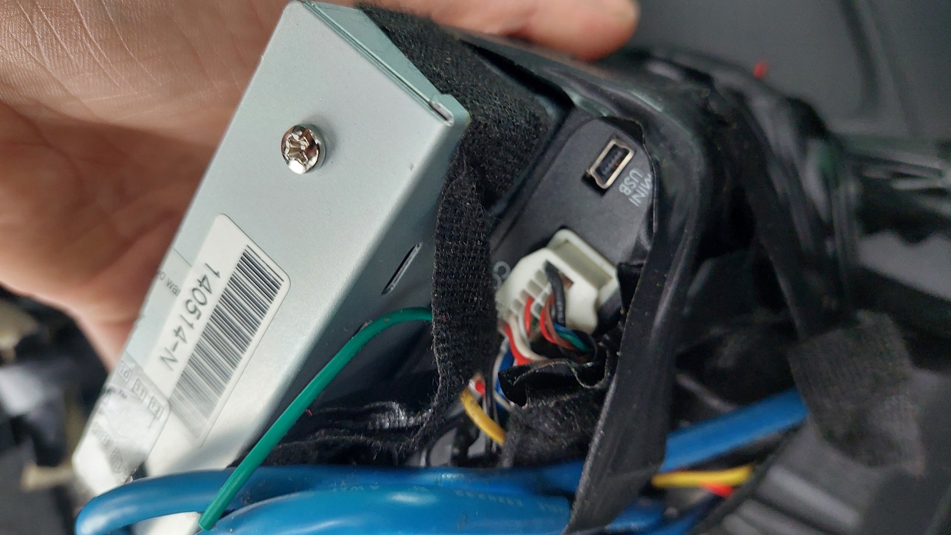

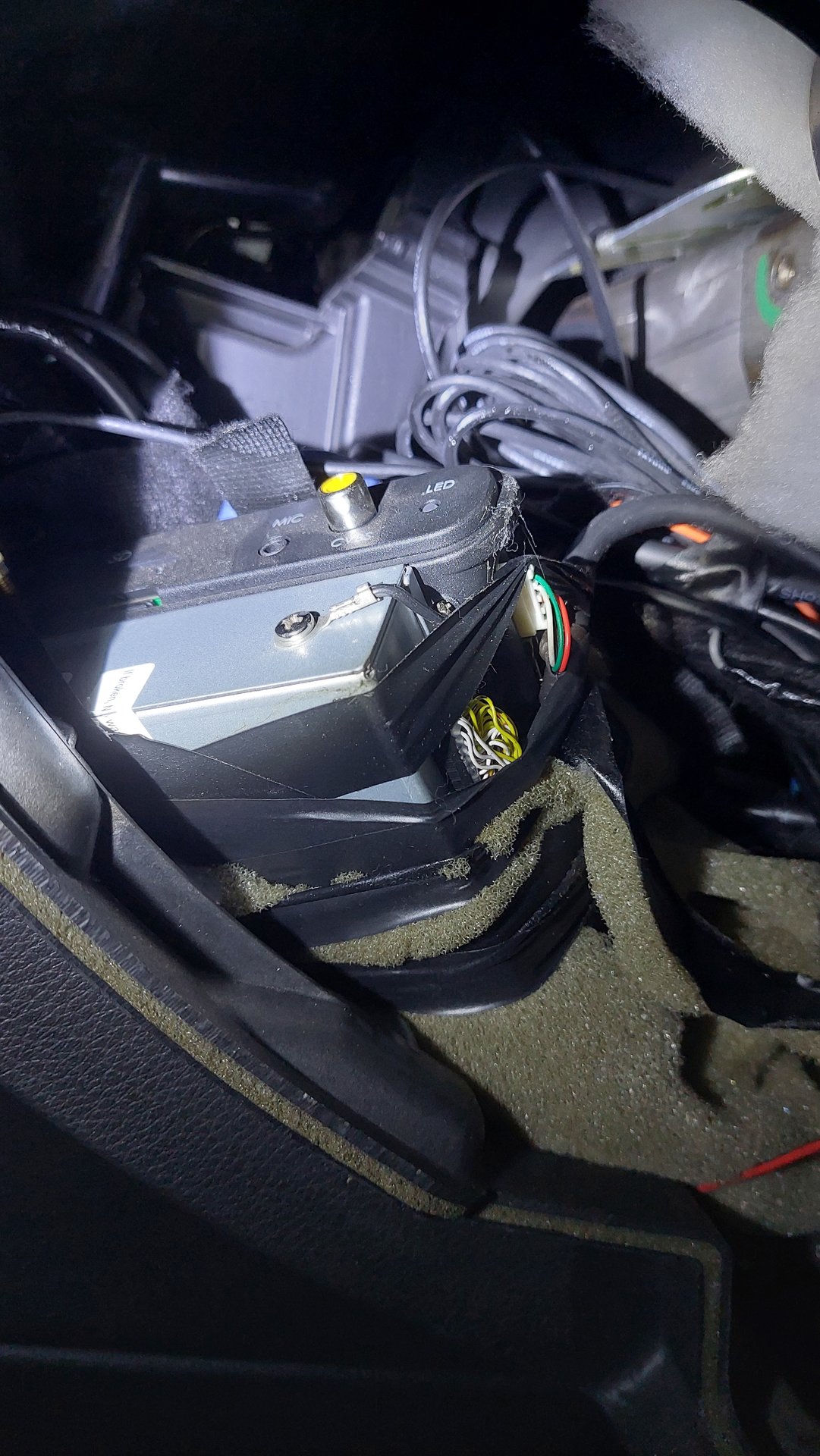

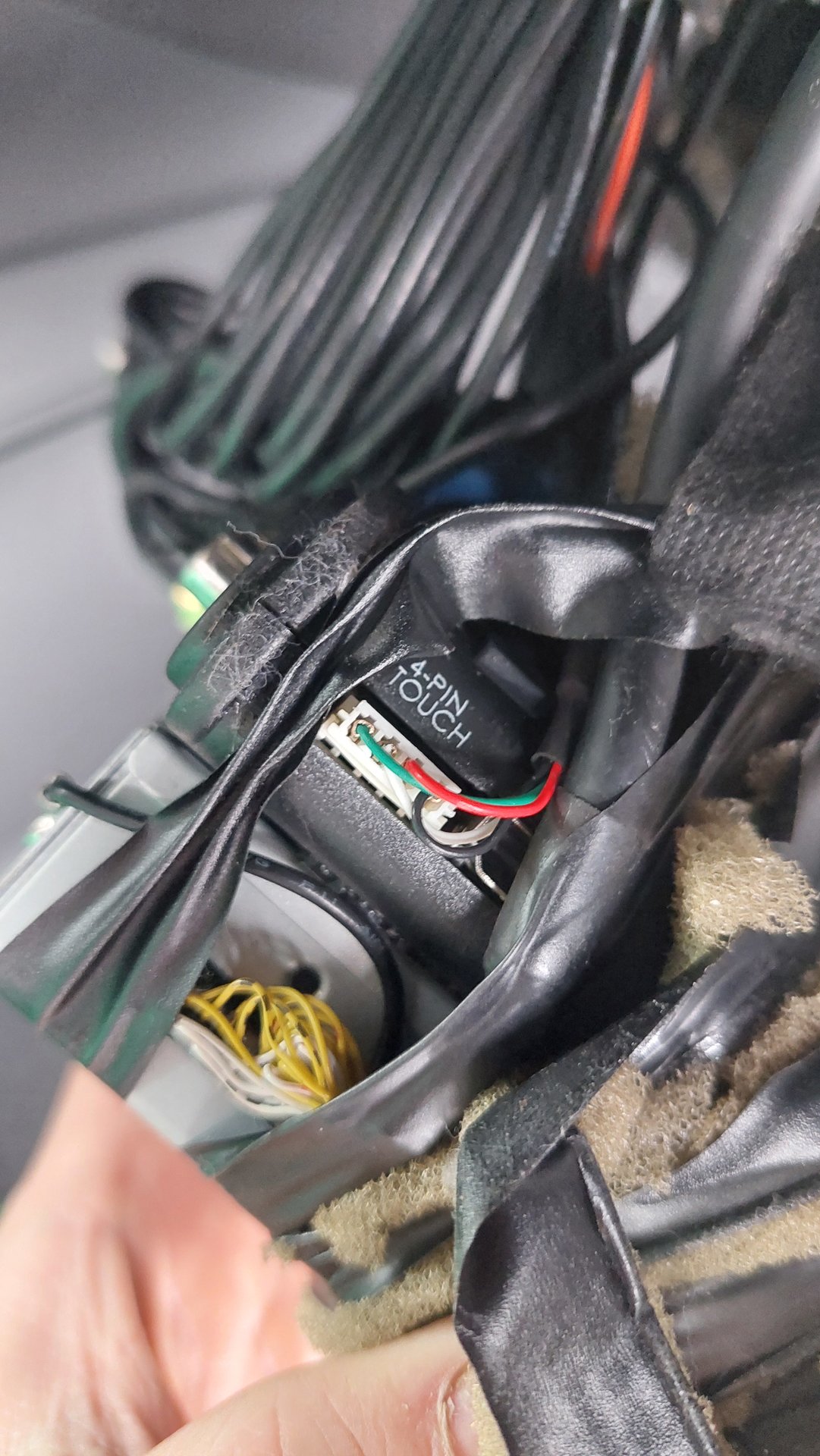

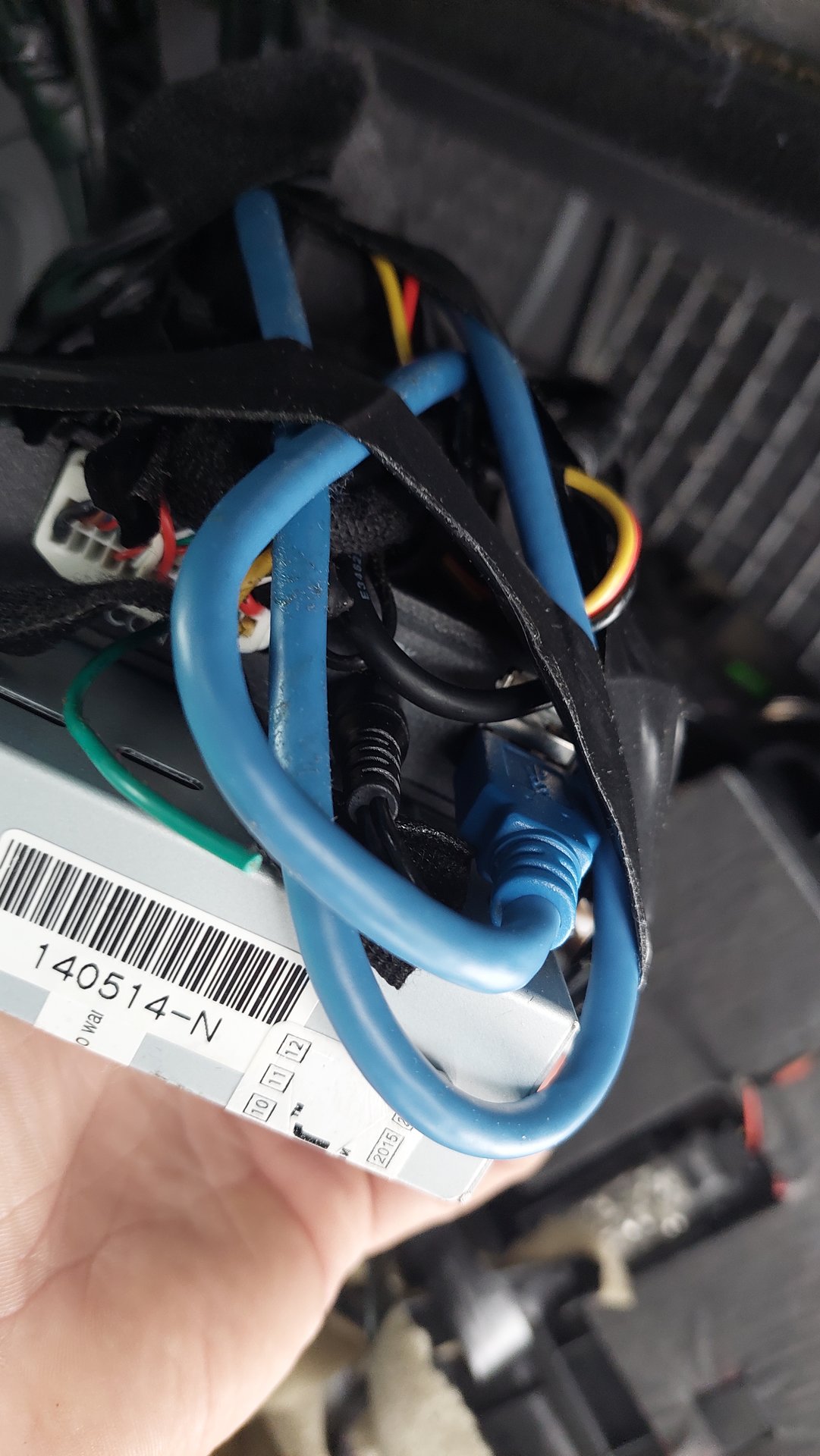

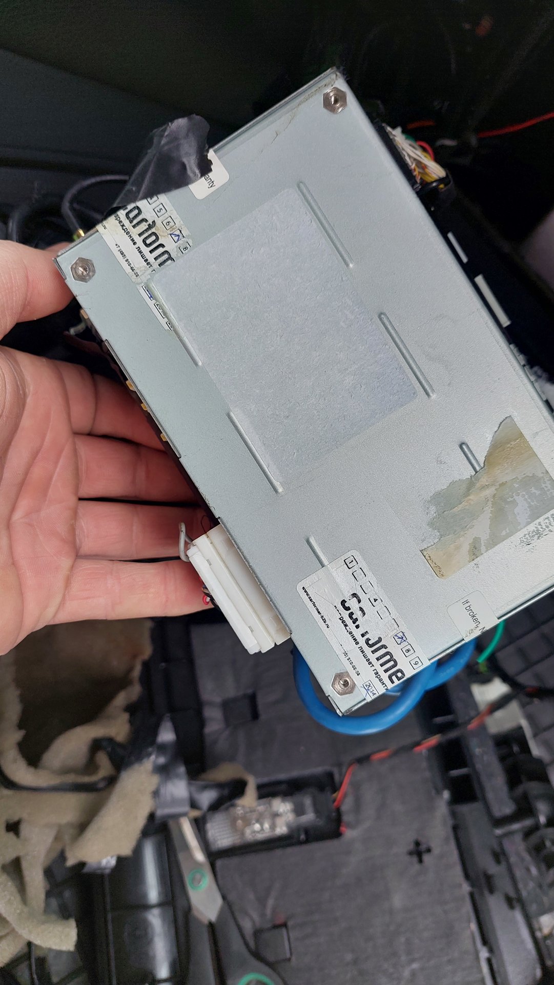

  9. Andrey_q7_4l_2014
    Andrey_q7_4l_2014 Новичок
    17 сен 2023
    4

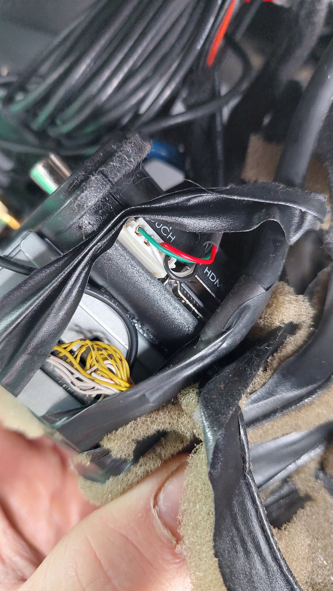

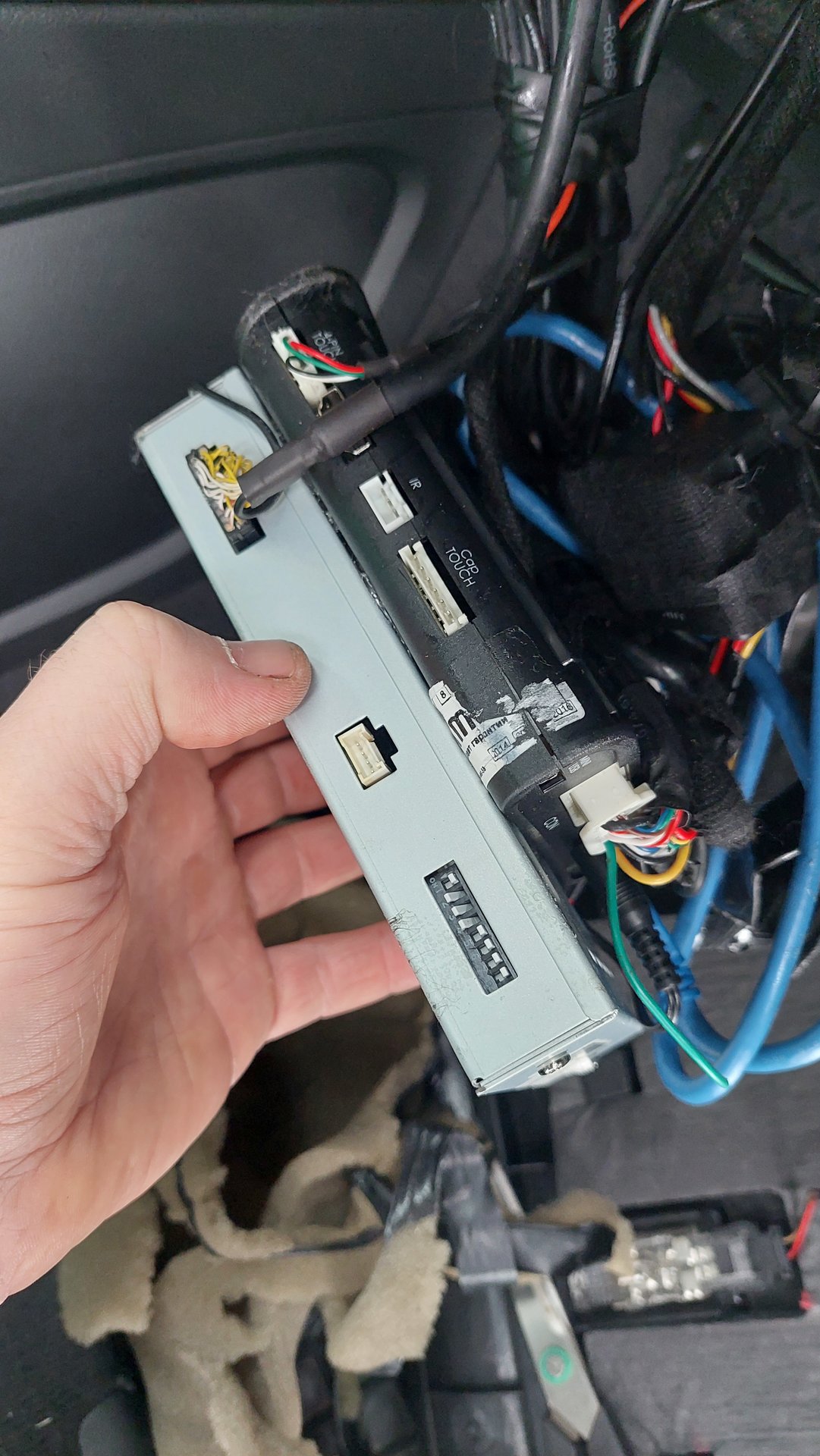

    Добрый день, подскажите что это за приблуда и как ей пользоваться
  10. ioann
    ioann Старожил
    24 ноя 2009
    5.483
    Это интерфейсдля подключения сторонних устройств к штатному экрану. Навигация, камера и т.д.
    Скорее всего на экране ещё тачскрин есть.

    Есть, только он треснутый и криво работает, пробовал отколибровать толку нет ..... есть смысл его поменять? Или лучше андроид магнитолу поставить?
    Мне Блю-туз нужен для музыки, я видел видео где показывают как пользоваться Блю-туз через навигатор.
