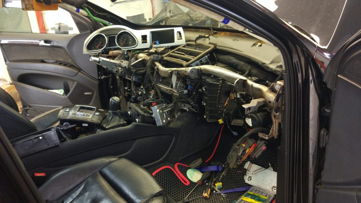

    Я вот сейчас задумался что я уже успел сделать по машине... Машина была куплена в конце Ноября 2018.
    - Замена тормозных колодок\дисков\датчиков (все от АТЕ в круг)
    - Покупка новых дисков и резины R20 (Покупал на лысой зиме и R18)
    - Замена всех жидкостей и фильтров, (включая коробку мосты, раздатку.)
    - Замена 2 ремней с роликами и тд (Что бы было спокойно на душе)
    - Удаление ЕГР с вихревыми заслонками ФИЗИЧЕСКОЕ (Задыхалась машинка)
    - Чиповка (Поехала бодрее!)
    - Переборка турбины с заменой сердцевины, кассеты. (Кидалась маслом немного)
    - Замена компрессора кондиционера + варка труб кондея
    - Замена насоса ГУР + расширительный бачок (По своей глупости и доверию) Теперь в гараже лежит рабочий насос ГУР.

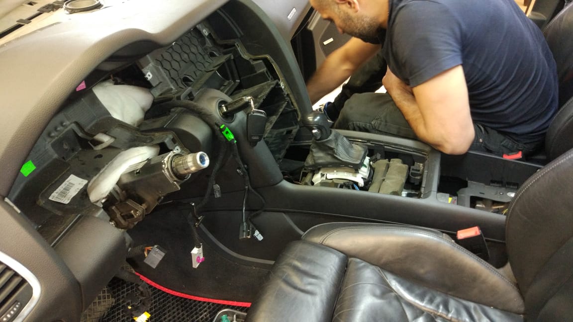

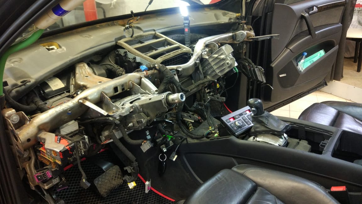

    - Ремонт двигателя трапеции дворников (Трапецию после снятия не могли провернуть два взврослых человека, двигатель приехал. Нашел человека который чинит эти движки + смазали трапецию.)
    - Установка датчиков давления колес (TPMS) (Если оно есть в машине, значит должно работать, у меня принцип такой)
    - Ремонт двух заслонок печки\кондея 159 и 110 со снятием торпеды. (Не работала регулировка температуры пассажира и у водителя небыло обдува на стекло или ноги не помню)
    - Ремонт панорамной крыши (Чинил сам, проблема была с фишкой)
    - Ремонт крышки багажника (Не работал доводчик, проблема решилась пружинкой за 15 рублей =))
    - Тонировка жопы и задних пассажирских.
    Фух... ну вроде бы как то так.
    Сейчас в планах:
    - Юстировка АСС радара
    - Замена двух форсунок (Приговорили наши мастера (Melkon&Ratkov), им доверяю полностью.)
    - где то опять течет кондей, будь он не ладен. Диагностика + ремонт.
    Про стоимость всех этих процедур я пожалуй промолчу...) Если бы жена узнала я бы уже был бездомный :lol:. Но что поделать, влюбился я в эту кукушку.
    По многим пунктам острой необходимости ремонта или замены не было, просто я принципиален и люблю быть уверенным на все 100% в своей машине.

  13. Dimonsh

    Это наверное самое жесткое было по трудозатратам ))
  15. Mr.Gregor
    Mr.Gregor Участник форума
    12 янв 2016
    320
    Audi Q7 4M 3.0TDI
    Достойная работа проделана! Я так же к машине отношусь, все должно работать на все 100!

  16. Skyler
    Skyler Участник форума
    18 дек 2018
    352
    Audi Q7 3.0 TDI CASA 2009
    На форуме нельзя материться, а так бы я описал все эмоции с которыми я столкнулся)))
  17. Nikosan
    Nikosan Живу я здесь
    11 дек 2014
    2.263
    Q7 3.6 FSI 2006г.
    Первый раз страшно....а потом...спокойные 40 минут и торпеда снята( работа вдвоём)
