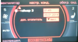

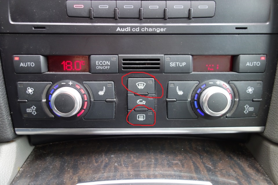

    #2212 Kotofay, 23 янв 2019
    Значит у вас не включен догреватель ( в меню это Доп. отопитель - "авто" ).
    Он выходит на режим в 2 минуты, и пошёл тёплый воздух.
    Одним двигателем салон не прогреешь и за 30 мин, это дизель.
    Кнопочка оттаивания лобового отогревает весь салон, при условии указанном выше, ессно.

    Включен в Авто, включается и работает. Просто при температурах ниже -12 примерно - крайне неэффективно, на это и жалуюсь, по сути.
    Про кнопочку оттаивания стекла - это круто вы ей судьбу поменяли, реально повеселили! :)

    Ну а что делать, если после её нажатия из салона лучше выйти, потому как сносит ветром.
