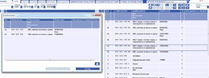

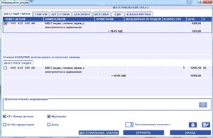

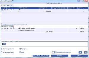

    Стало мне интересно, что за незнакомые номера, полез в етку, оба номер смотреть было лениво , посмотрел только второй
    Как видно в аттаче , снятые с производтва номера, какая у них была емкость не понятно, но замена номеров рекомендуется на номера с емкостью 95Ah
