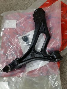

    Амико Старожил
    21 ноя 2014
    6.355
    Ауди Q7 3.0 TDI (239л/с) CASA 2009г дорест
    #2018 Амико, 20 июн 2018
    Блин,а я поставил TRW верхние обе передние рычаги и через 20 тысяч мне говорят что у левого люфт норм,а у правого тоже есть... Блин машина кроме мск и трассы больше типа бездорожье и всякие там граверные дороги и т.п не видела... Что за фигня,запчасти покупали у ОД .... Леваки что ли?А нижние рычаги пока все родные стоят,мне сказали даже признаков на замену пока не подают...
  19. Demon1175
    Demon1175 Живу я здесь
    24 дек 2014
    1.810
    Владимирская обл.
    Q7 4,2 tdi BTR 2008г.
    Когда сняли посмотрели, покрутили в принципе еще тысяч 30 можно было ездить, но на одном сайленте втулка уже провернулась, а шаровые как новые.
