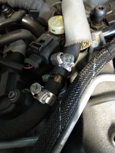

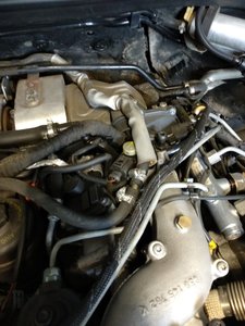

    Сын сказал, что у меня какой то тройник на трубках антифриза врезан, может что то переделывали?

    Фото в студию!!! Сними крышку двс,она просто отщелкивается,просто вверх потяни и все,ну иипрсмотри там,если лишние фишки валяются,значит ЕГР удален,я сам пока не удалял ЕГР и не знаком самим процессом удаления,может тройник,заглушки и т.п и связано с удалением,но ты там сам все поймешь,то-есть увидишь фишки которые некуда подключить... значит егр удален...Суть рассказываю,как раз первые опыты по удалению ЕГР на CASA были не правильные,многие потом переделывали,это я так,мысли в слух и и не больше,не будем забегать далеко...

    Вот у друга на Q7D этого тройника нет. Может бывший хозяин мудрил?
