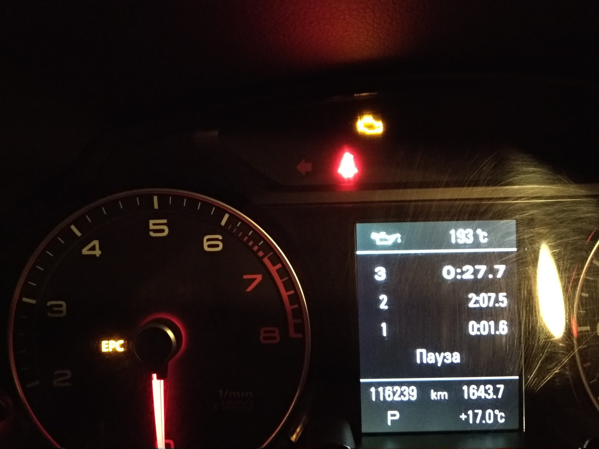

    Q5
    Как у вас масло показывает?)
    У меня активировано, но хрен там... 193 градуса и писец :(

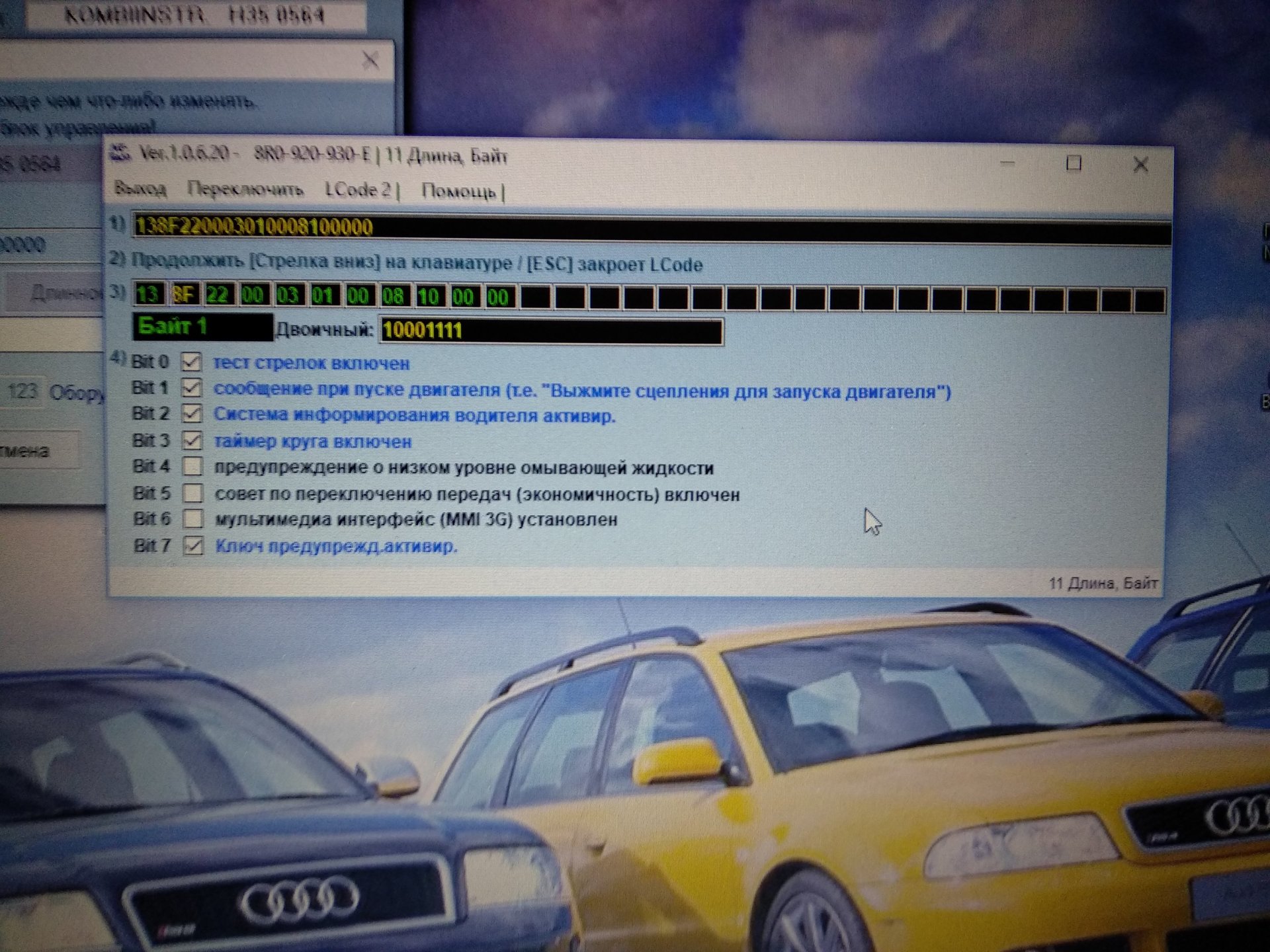

    На lap timer, до 60 градусов прочерки, потом появляется температура, активировал шнурком по инструкции стандартной, тут есть на форуме. Просто лучше в ветках по A4 спрашивать, там народу больше, в разницы нет между авто...

    Все то же самое в кодировке сделано. Но температура масла отображается криво :( IMG_20190917_191825.jpg
    На А6С6 четко работало!

    Может, че-то не то в кодировке?
    Udgin0069, посмотри у себя пожалуйста, как время будет.

    Ну да, там одна галочка и все.

    2015 Q5 2.0tfsi
    Тоже самое ) выяснили что на некоторых рестайлах есть такой глюк ) забил и выключил. так и не заработало...
    В логах васи темп масла нормально отображается. Думаю что косяк в ПО приборки самой. как будто забито постоянное значение

    Q5
    Спасибо!)
    Ясно теперь. Остается забить и выключить :nod:

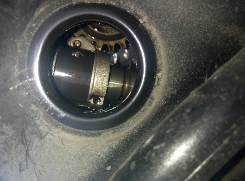

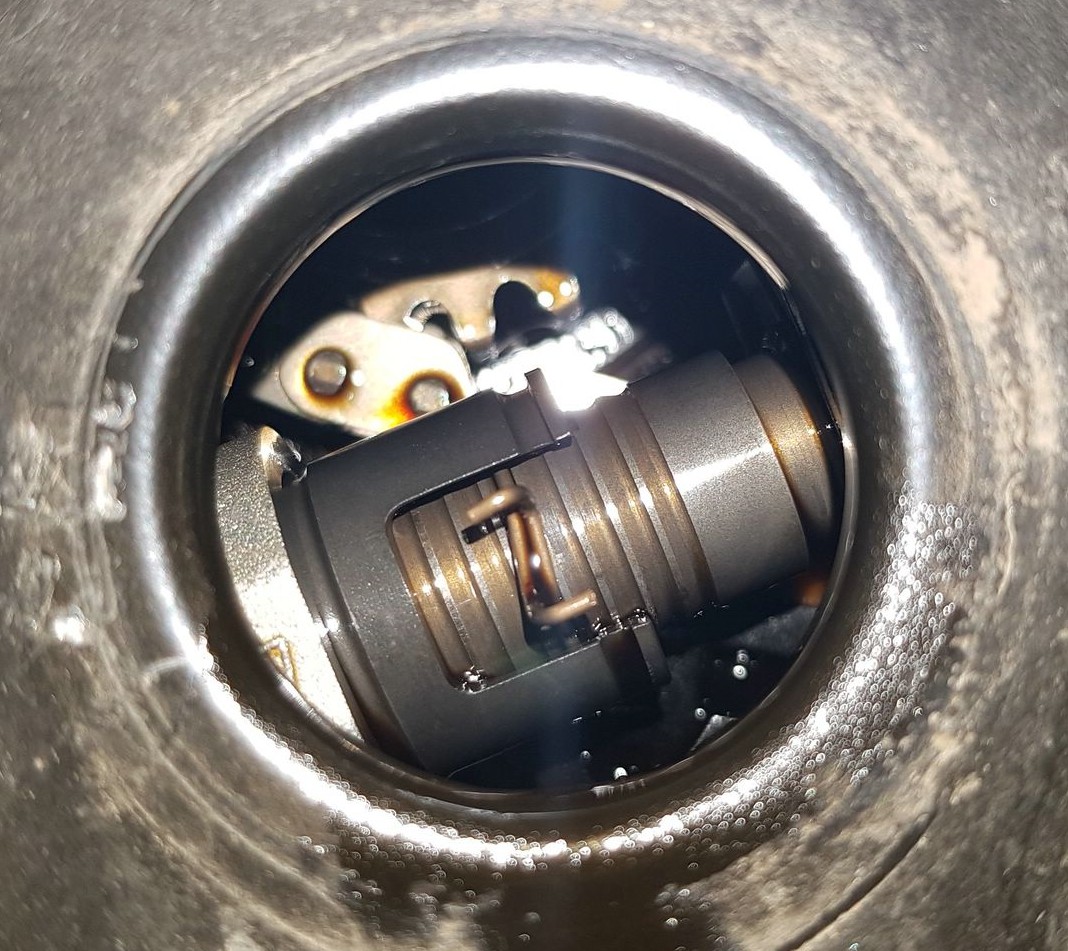

    Почитал, посмотрел, не понял только как отличают на взгляд через это окно смотровое старый натяжитель от нового.

    Эту картинку я уже видел в той теме, но они ж почти одинаковые и через этот глазок как отличить то, тем более если задвинут будет.

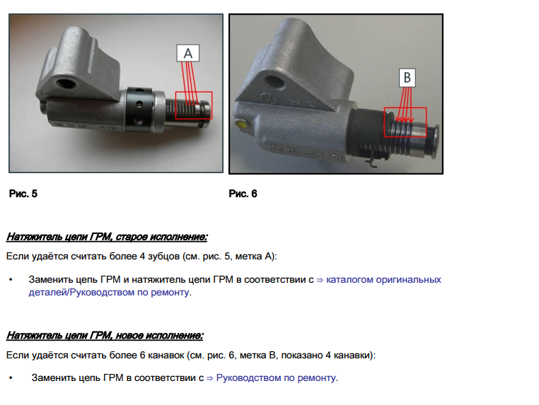

    #1840 АндрейР, 27 сен 2019
    Прекрасно видно.(старый или новый натяжитель)Фото 1-старый,фото-2 новый.
