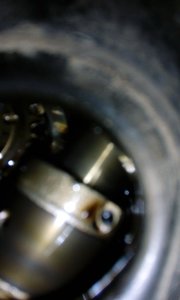

    Всем доброго времени ,сегодня масло меняли заодно решил посмотреть как натяжитель себя чувствует , снял видео , но рисок что-то там не увидел . Видео не получилось загрузить ссылку даю , пробег 80

    кажись понял почему риски не увидел , сверху надо было снимать .)

    все верно,сверху надо было снимать,натяжитель у вас старого образца, и выдвинут судя по фото уже неплохо, заменить думаю пора

    Не радостные прогнозы , по компу отклонение - 1 было .

    около 5-7 уже выдвинуто

    на старом натяжители 4риски повод менять

    у меня было 6, почти 7 рисок, когда увидел прифигел, заменил сразу же грм. по звуку цепь терла крышку, но если честно такой же звук и остался после замены, но чуть менее звонкий.

    дело в том что риски это одно но и есть вторая проблема, это старый натяжитель который может просто утопится внутрь и перескок

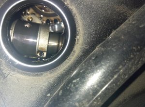

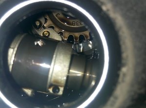

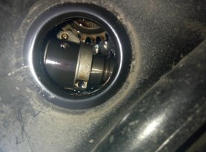

    Друзья, аналогичный вопрос у меня к вам
    мучился пытался фотку сделать получше, но нифига
    кстати VAG-COM показывает коррекцию 5-6 градусов
    на натяжителе я насчитал 3 риски. можно готовиться к замене неспешно ?))

    Тебе пока не к спеху это делать ,какой пробег ?
