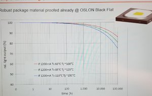

    Нашел.
    На 1200 мА при 110Ts срок все равно под 100к часов.
