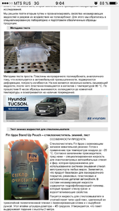

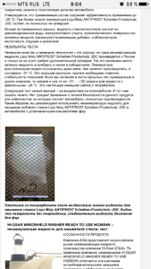

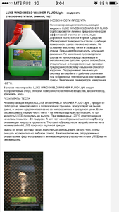

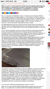

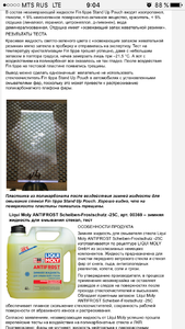

    Еще один тест омываек 2013 года прям с фото пластинок из которых сделан пластик фар и с трещинами:
    https://www.autodela.ru/main/top/test/nezamerz_test
    Жаль что с 2013 года на форуме никто не разобрался и не подсказал.
