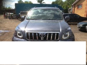

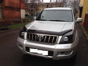

    По поводу китайских светиков, линз и драйверов-это ошибка многих. Я же не говорю светики брать по 2 руб. и общим выходом в 200 руб:lol: Можно же взять подороже и качественнее. Я например этим не занимаюсь но для себя делаю, когда душа поет))) Вот например. Светики 1W по 10 или 15 руб. стаканы с линзами по 10, драйвер 200 руб. И уже как 1.5 года ходят и все нормуль

    вот это Прадик!!очень хорошо получилось!!!!:ah-ha:

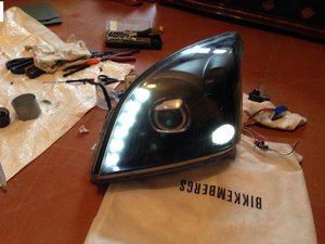

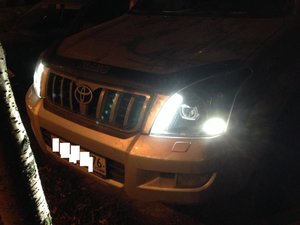

    Делали еще вот так. Но тут уже полностью все от тигуна. Фото не осталось. Вот не мое
