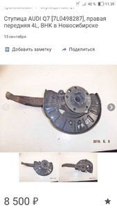

    Врубаем мозг. Просто никогда никакие контрактные ступицы не брал. Думаю проблема в них.
    Так и написал бы, взял кулак в сбореъ

    так тут вариантов не много, либо контракт, либо оригинал за 23000

    много. подшипник и ступица без проблем не оригинал и вперед. порядка 7000руб получается и все новое. И контракт это кот в мешке, а новое в данном случае подшипник и ступица в любом раскладе лучше.
