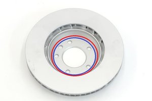

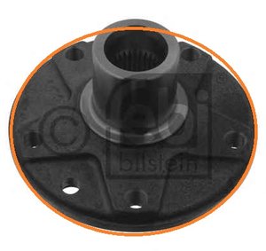

    Вы упорно не хотите меня слышать. Я еще раз повторюсь: у вас проблема посадки тормозного диска на ступицу. Если тормозной диск новый и тоже самое было на старом - значит маловероятно, что диск.
    Скорее всего причина в ступице. Отсутствие биений на ступице - не говорит о том, что всё в порядке. Объясняю, и даже показываю, в последний раз. Ибо говорить "в пустоту" быстро надоедает. Предлагаю одно, в ответ про "биения".
    Вот наружный диаметр ступицы. Помечен оранжевой линией. Назовём его D1.
    Вот внутренний диаметр тормозного диска. Помечен синей линией. Назовем его D2.
    Ежу понятно, что D1 должен быть чуть-чуть меньше, чем D2. Если он будет больше - ступица начнёт упираться в КРАСНУЮ линию (показано условно). То есть: диск будет садиться не на плоскость ступицы, а чёрти как.
    Вот я и предлагаю вам измерить D1 и D2. И сравнить их между собой. Без замера биений.

    если я вас правильно понял, то при неравномерном примыкании диска к ступице диск даёт биение... Но при замере тормозной диск не даёт биение... Он также как и ступица (ну чуть больше из за большего радиуса) даёт биение пару соток...

    Неправильно вы меня поняли. Речь не о неравномерности примыкания, а о неправильном примыкании.
    Ступица проточена на станке. Диск тоже. При свободном вращении биения может и не быть. Ступица будет равномерно касаться диска. Только касаться она будет не по плоскости, а по тонкой линии. И при изгибающих нагрузках (от поршней, давящих на колодки) диски могут изгибаться.
