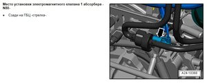

    Расходомер - понятно, наверно придется новый купить.
    Блин, покажите как он выглядит, этот клапан?
