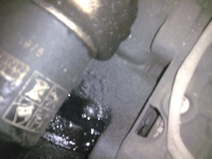

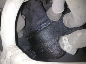

    прошу совета, сагодня обнаружил течь на обогревателе масляного фильтра!(капает при заведенном дв). есть у кого идеи как вылечить?

    Отвернёшь фильтр, отвернёшь штуцер, на который фильтр наворачивается, отодвинешь маслоприёмник от кронштейна. Увидишь уплотнительное резиновое кольцо. Купишь новое и всё на место. Если купить не сможешь, подходит кольцо от маслянного фильтра.

    тосол прольется? Как правильно в магазине обозвать кольцо?

    тосол не прольется. в магазине про кольцо должны знать - эта фигня с первыми морозами случается - как только масло хорошо загустевать начинает)))

    Всё ок! Поставил колечко, всем огромное спасибо:) стояло кольцо от фильтра- стало деревянное. Цена проблемы 20 мин. И литр масла проливыегося по утру.

    Сегодня минус 27.Завёл прогревать,через 2 минуты тронулся,проехал 30 метров и загорелась маслёнка.Заглушил.Поднял капот-всё.вокруг фильтра в масле.Сразу подумалось на уплотнительное кольцо фильтра.На верёвочке до сервиса(хотть и 4км но при таком морозе ,то ещё удовольствие)В сервисе сняли фильтр-кольцо целое.Ну значит уплотнительное теплообменника.Открутили теплообменник-точно!От времени резинка превратилась в пластмассу и от мороза треснула.Взял резинку от старого фильтра(от жигулей тоже подойдёт) От фильтра резинка немного не такого профиля.(на теплообменнике посадочное место скругленно)Пришлось наружную сторону протачить на нождаке,на конус.Встала, как родная.Ехать надо,а ждать резинку 2 дня...
    При следующей замене масла ,поставлю оригинал 038 117 070А
    Кто будет подбирать кольцо от какой гидравлики-размер 59х5.
    Всем удачно пережит морозы...
