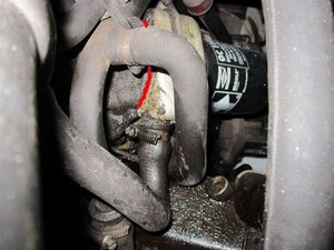

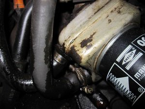

    Добрый день.
    Авто: AUDI B4 2.0 ABK, АКПП
    06.12.09 менял мало в двигателе. При замене мастер сказал что на подоне масло старого много, возможно где-то течь. После когда начал откручивать маслянный фильтр сказал что теплообменник, к которому прикручивается фильтр, разболтался и проблема была скорей всего в нем. Залили новое масло полисинтетика Кастрол, завели машину, вроде не капает.
    08.12.09 у нас был сильный мороз до -30, машина утром завелась, поехал на работу. Вечером того же дня было также холодно завел машину и через несколько минут услышал звук пускания струи масла. Попытался открыть капот посмотреть где течет, не смог открыть(да и темно уже было), видимо примерз. Загнал машину на стоянку в 30 метрах от работы.
    После заглушения масло еще немного покапало и все.
    Сегодня приехал на стоянку, смог открыть капот и сфоткал место где предположительно побежало масло.
    У кого-нибудь было такое? В чем может быть проблема?

    В теплообменнике стоит резин.кольцо. Оно усыхает, трескается. Подтеки часто из под него. Стоит даром, меняется легко.
    Ты пишешь, что он весь разболтался.
    Сразу нельзя было разобрать, просмотреть и протянуть?

    В общем прокладка стоит там это да и ее стоит заменить, но у меня бьло следущее - Фильтр маслянный прикручивается к железной шпильке на которой держится также и теплообменник, а сама шпилька прикручена к кронштейну маслянного фильтра. Стало подтекать масло, фильтр потрогал показалось что открутился стал докручивать, потом выдавило масло. Оказлась что в кронштейне маслянного фильтра сорвало резьбу (скорее всего возникает когда фильтр сильно затягивают) и шпилька на который прикручивается маслянный фильтр еле там держалась. Пришлось покупать новый кронштейн.
