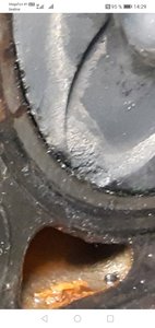

    Есле хочешь знать моё мнение. Этот поршень под замену.

    Поршня не тёр.покусали поршень распылители, такая же картина в 1 ом цилиндре, но там я знал что коррекция была минус 3,а в 5 ом около минус 1.5,но тоже поршень кусает...

    Зделай опресовку клапонов и поймёшь надо бошки чинить или нет

    Судя по хону обкатку прошол!!! Можно и кольца поменять.

    А есле серьёзно. Раз хон нормальный. Значит элипс не большой. Но это не точно. Новые кольца мне кажеться не навредят. Вкладыши можно только на шатун ах поменять

    Нужно мерить нутромером. Похоже выработка в районе колец при ВМТ около 7-8 соток, если ногтём "цепляет", то и все 0,1мм. Если выработка укладывается в норму, то перед установкой колец (поршней) хонинговать однозначно. Вверху "хона" уже нет, а там все нагрузки.

    В пятом цилиндре в районе температурной деформации поршня скорее всего есть вертикальные риски. Если они ощущаются ногтем, то расточка, гильзовка или замена блока.

    Да не то, что нужно, а обязательно мерить!!! Если не хочется пустить коту под хвост все труды и затраты, которые уже произвели.
    P.S. 11 лет назад я капиталил двигатель АКЕ. Так вот при наличии хона на стенках цилиндров, "яма" в ВМТ была такая, что поршня 78,55 мм не прошли. На 78,8 мм вышло.
