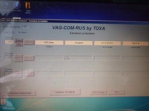

    Сделал зажигание немного позднее. Через какое-то время двигатель стал работать ровнее. Ошибки все сбросились. Чек пропал. Заметил, что когда заходишь в базовые в 4 группу начинает жёстко работать, в рано и поздно показания то 0 то 21-22 BTDC, появляется ошибка 005500 и 18265. При повторном заходе и выходе из 4й группы двигатель начинает работать ровно и все ошибки сбрасываются.

    Рано поздно

    Зачем два раза поздно?
    Сказал же, установи правильный угол.
    По картинке 22 до вмт в поздно, а должен быть 2 после.
    Мне каждому вновь приходящему писать и объяснять про это? На форуме пишешь, значит интернет есть.
    Если что, то угол будет показывать только после сброса ошибки 550
    Не о том думаешь.

    Сори, не то фото скинул. Вот.

    Сдвинул шкиф тнфд до упора против часовой стрелки, дальше только ремень на зуб перекидывать. Получилось так. Выше 2000 обороты не поднимаются. Не понимаю почему в рано в поздно одинаковые показания.
  16. ser_gr72
    ser_gr72 Старожил
    23 окт 2006
    28.386
    Опережение не работает.
    Угол один и тот же и в рано и в поздно.
    Надеюсь, это видно не только мне?
